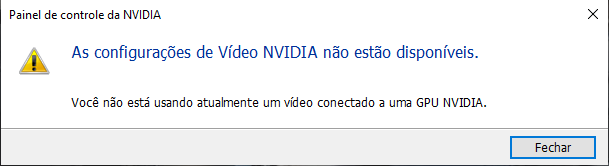

Pessoal comprei recentemente um pc gamer com a PLACA DE VÍDEO: GTX 1050 TI e estou com um problema ao tentar abrir o  Painel de Controle da Nvidia aparece a seguinte mensagem:
"As configurações de video nvidia não estão disponiveis
Não foi detectada uma placa gráfica NVIDIA no seu sistema"
Já atualizei drivers e fiz alguns procedimentos que verifiquei na internet como entrar no MSCONFIG, reiniciar o serviço e deixar no automatico.

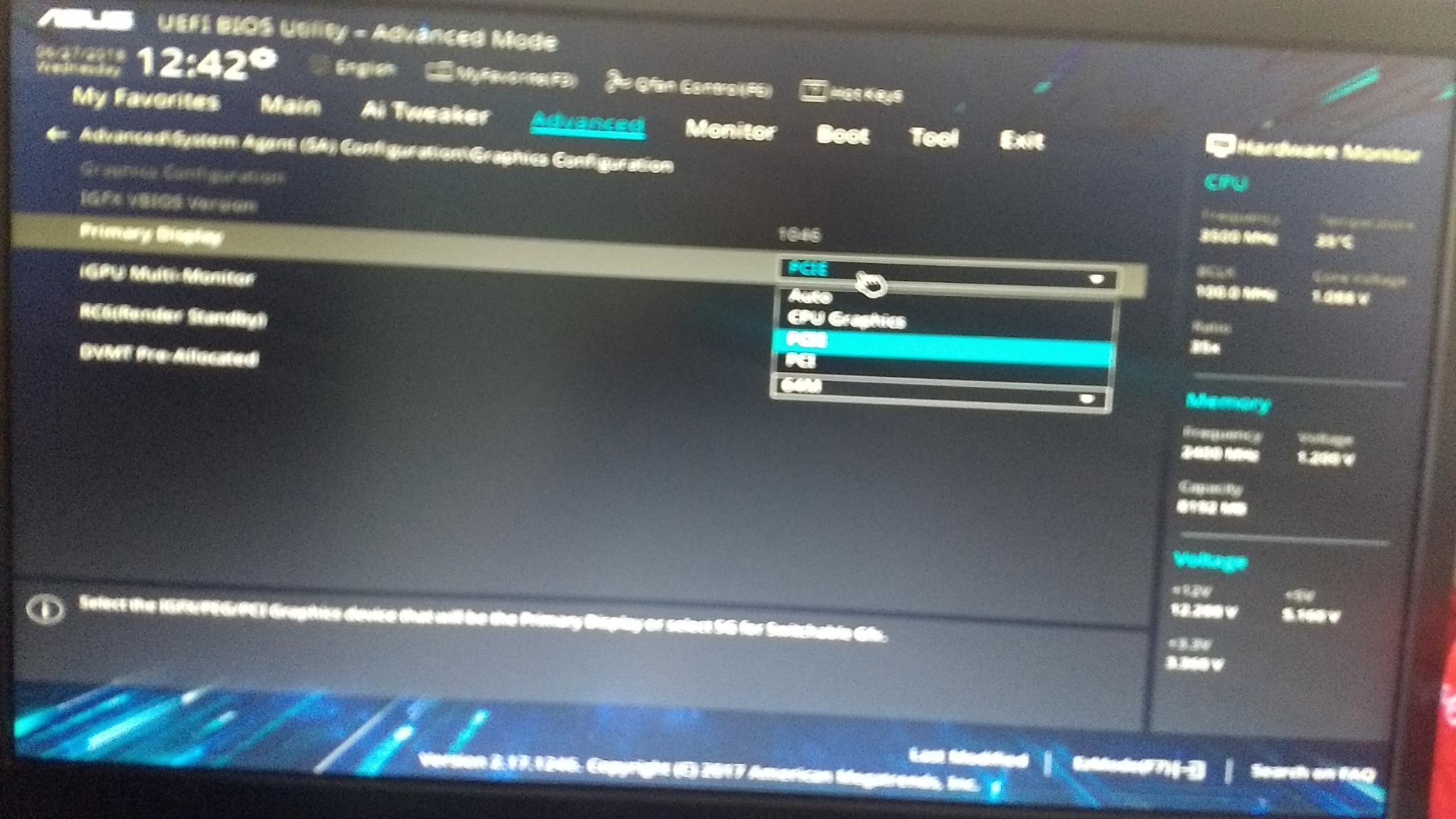

@Ricke Felipe Fiz o procedimento que relatou acima daquele topico e aconteceu as duas seguintes situações deixo em anexo a este a imagem da minha BIOS no campo PRIMARY DISPLAY:  a placa PCIE a bios não salvou fica sempre voltando para cpu graphics.
Vocês tem alguma ideia porque isso acontece?
@Ricke Felipe  Aí que está o problema.
O vídeo tem que ser da placa de vídeo se você quiser utilizá-la kkkk
Na placa-mãe é só a iGPU.
A sua BIOS tem que salvar no PCIE, senão nada feito. Tente também habilitar o iGPU Multi-Monitor. Ele libera tanto a placa de vídeo quanto a iGPU.
@Math.Pi Então fiz isso agora a pouco coloquei várias vezes na bios como mostra a imagem no PCIE so que minha BIOS salva qualquer outra configuração que eu fazer menos essa vai entender
A ao colocar o hdmi na placa de vídeo e depois plugar no monitor, não chega o sinal da placa para o monitor mesmo com a funcionalidade de multi telas ligadas

As configurações de vídeo nvidia não estão disponíveis
Estou ligando o monitor na placa-mãe. Conectando hdmi na placa de vídeo e no monitor mais não deu sinal NENHUM de vídeo. Sendo que no gerenciador de dispositivos ela reconhece e esta com todos os dirvers atualizados.
