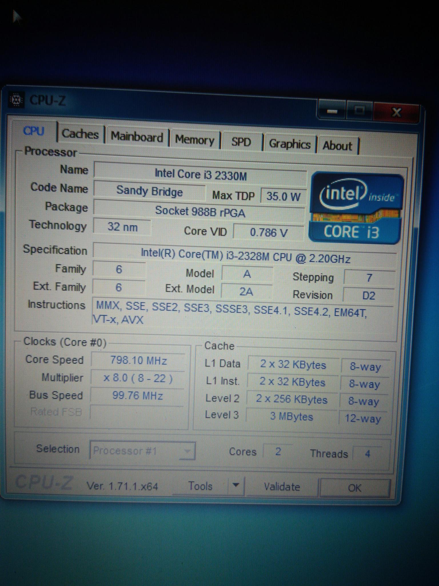

Boa noite. Pra valer mais à pena pode colocar um i7-2620M. Mas antes, confirme se seu note permite a troca de processador. Rode o aplicativo CPU-Z, e informe o conteúdo do campo "Package" da aba CPU, ou poste um print dessa aba.
Bom dia. O processador é PGA. Isso significa que possui um socket em que pode ser retirado, em vez de BGA, onde seria soldado na placa-mãe. Então o upgrade pode ser feito.
Estava dando mais uma olhada, dá pra por um i7-2640M também. Frequência um pouco maior. Só tome cuidado na compra, esse modelo de processador é quadrado, enquanto que o BGA é retangular.
