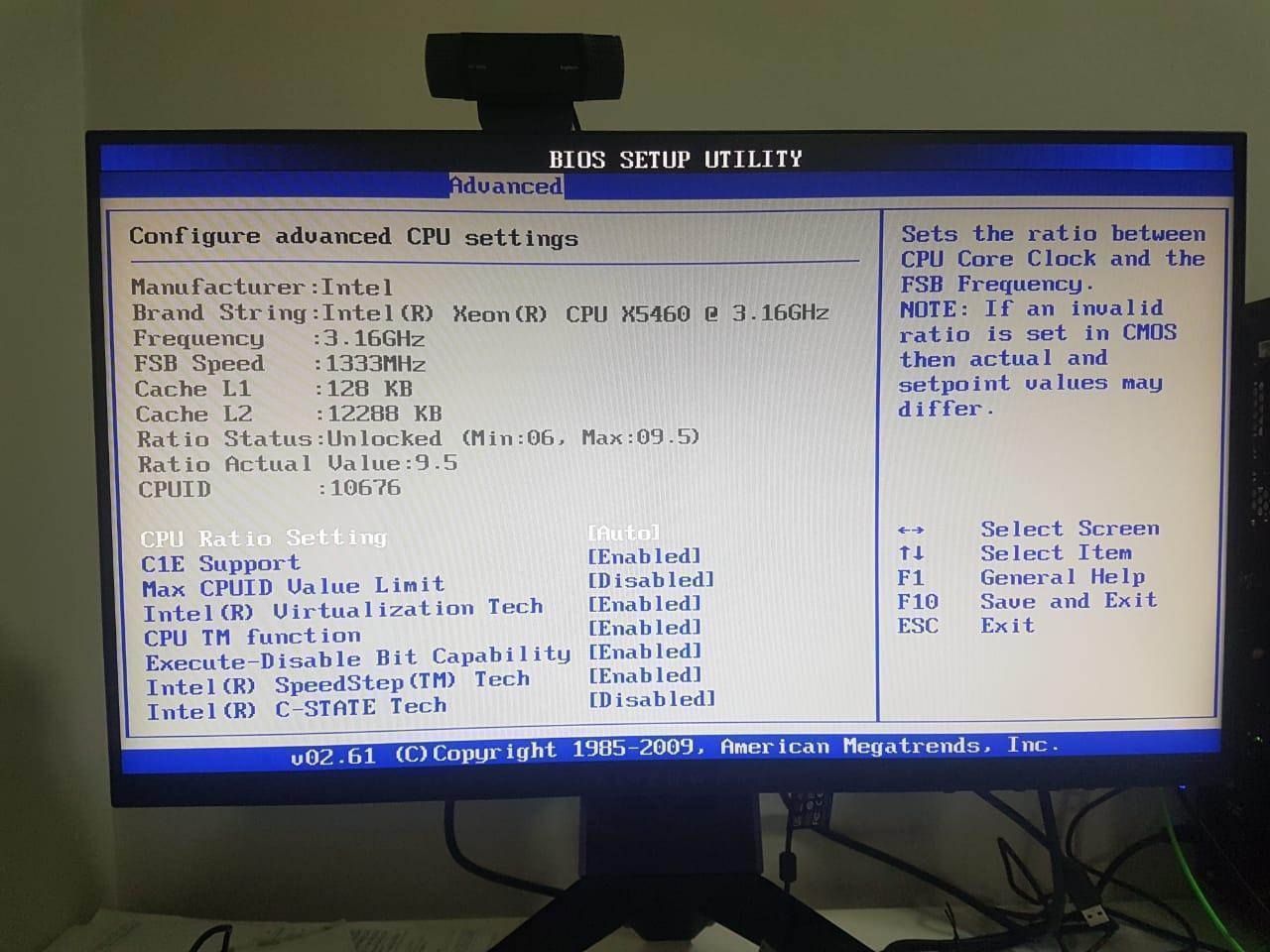

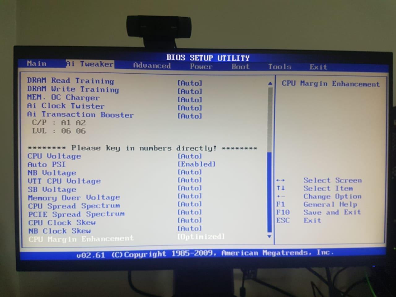

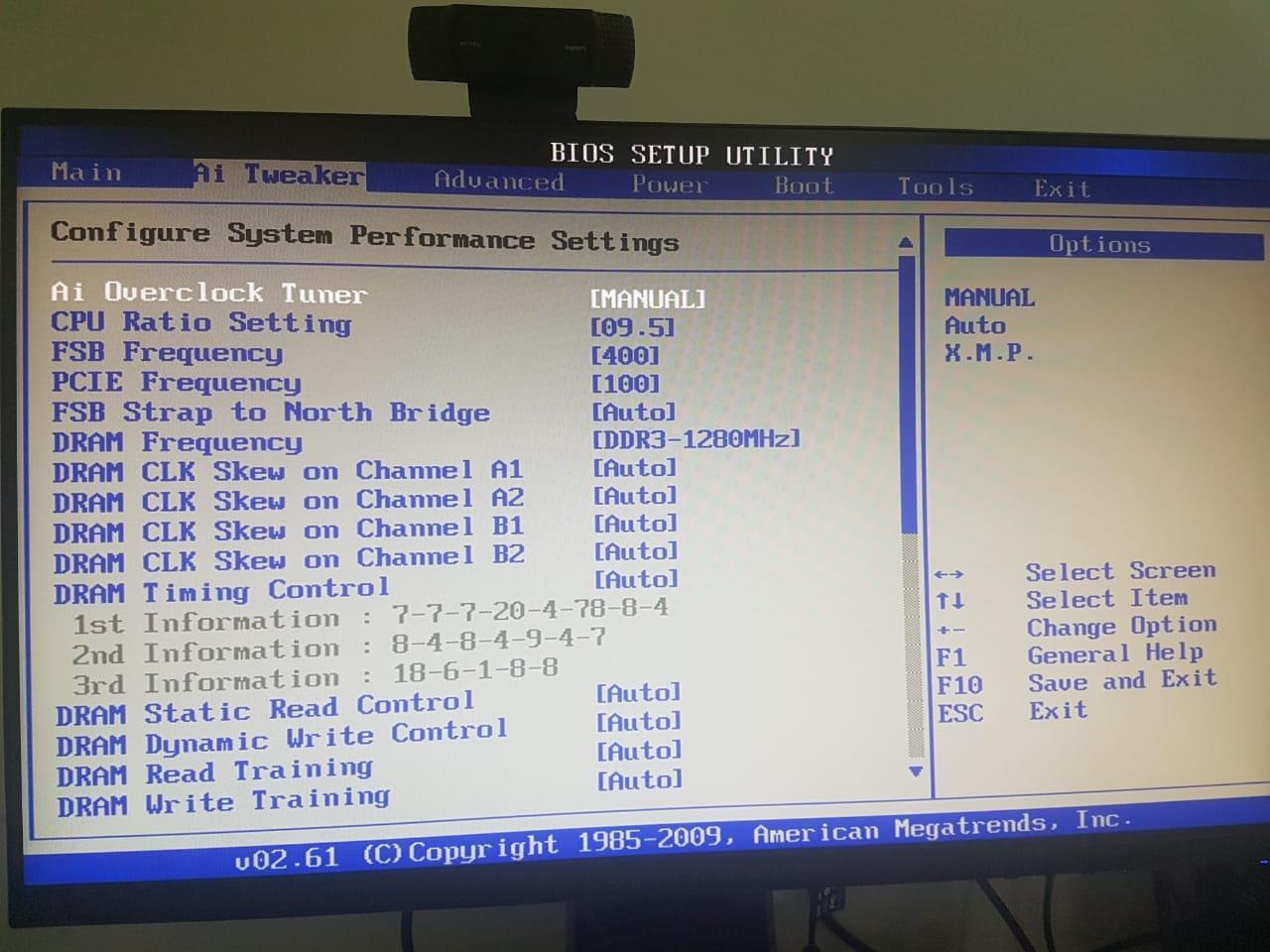

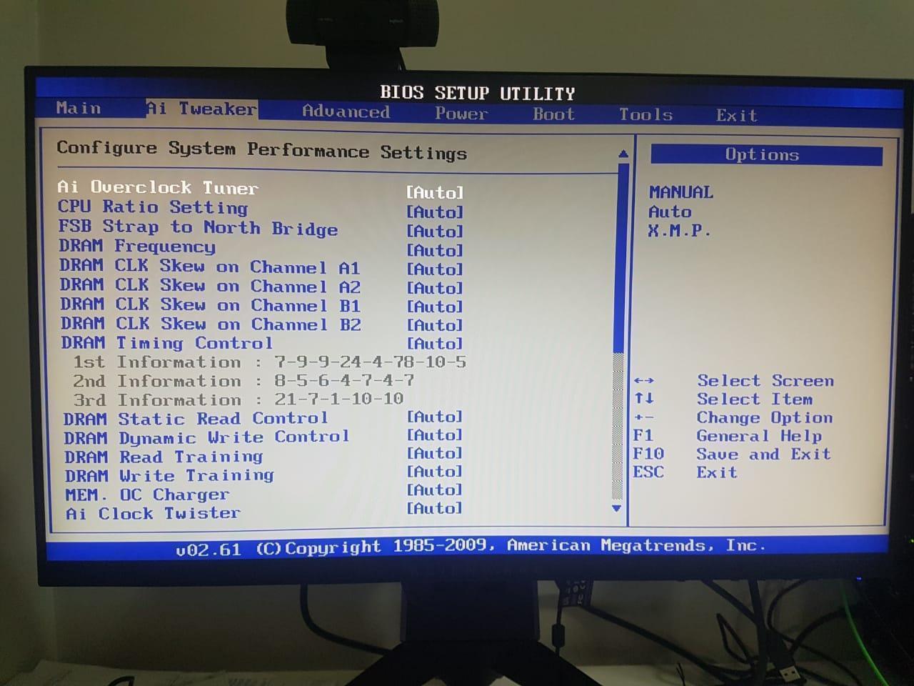

@OCCT, segue as imagens da minha BIOS. Eu não achei algumas configurações que você citou:
Não estou achando o local onde configura o vcore. E também onde ativa load line calibration em regular.

Tá dando tela azul, pois tá pedindo mais vcore ou a memória não tá no clock menor para fazer over.
Tá vendo esse nome "cpu voltage" é o vcore, ali você aumenta ou diminui.
Mas antes de fazer isso você tem que saber qual a tensão padrão que o teu processador está trabalhando, para ir subindo manualmente.
Segue estes passo a seguir, só faz o passo 7 se tiver feito todos os passos até o 6 se não vai dar problema no overclock, não adianta desconsiderar o que estou te orientando:
1- Volta a bios ao padrão normal, optimized default ou aperta a tecla f5 e salva.
1.1 - Ao entrar na bios novamente, aperta as teclas control + F1 e vê se apareceu mais opções na aba ai tweaker e outras, agora trava as memórias em 1066 no "dram frequency".

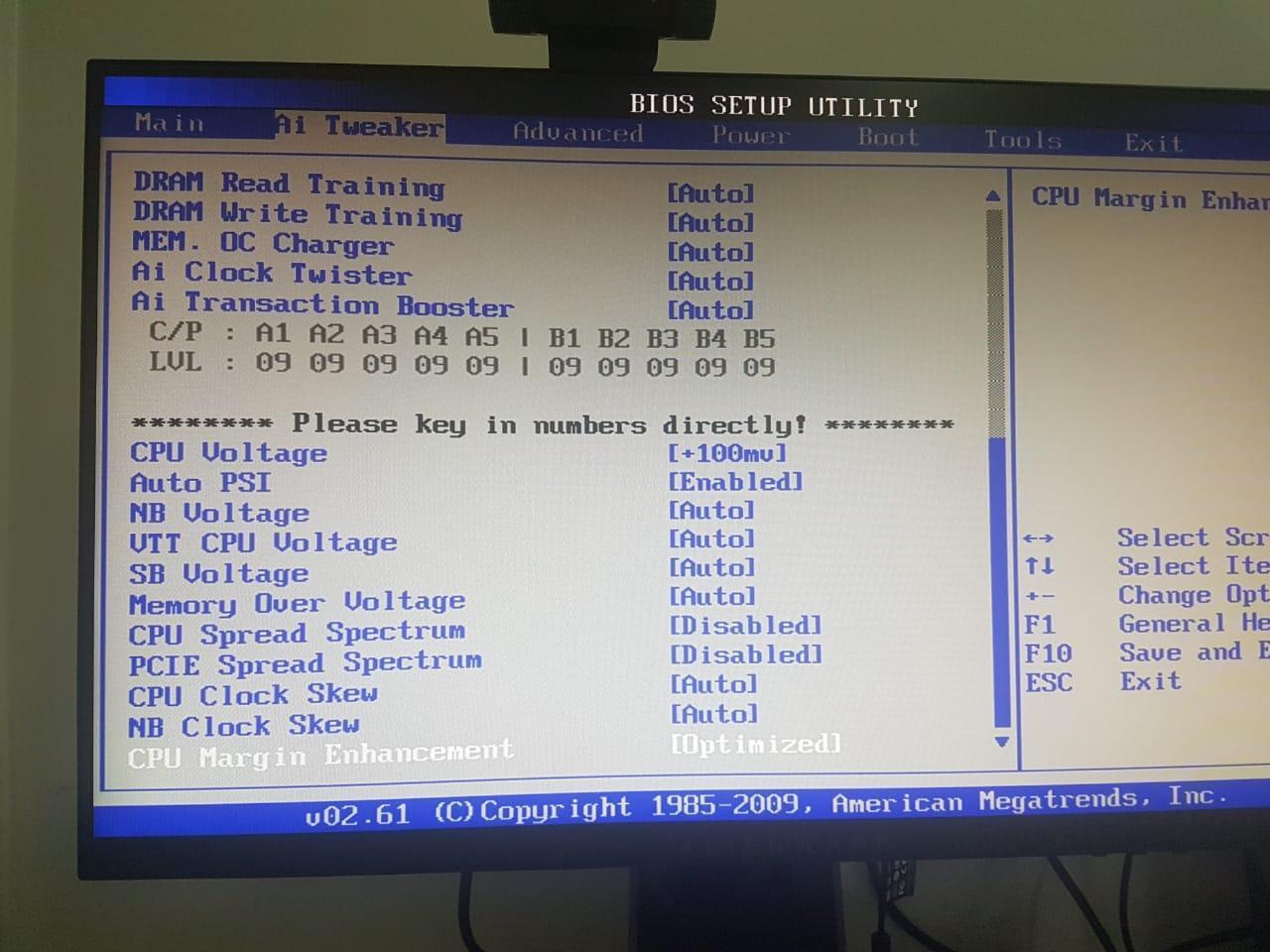

@OCCT, com relação ao vcore, eu dei uma olhada ontem no CPU voltage, em outros sites eu via a possibilidade de ir aumentando a tensão manualmente tipo (1.200 ~ 1.225v) mas na minha bios aparece a opção de por ( +50mv, +100mv), vi em outro lugar que esse +Xmv seria uma somatória na tensão padrão, tipo 50mv representa 0,05v. Procede?
@Alfrad
Aumenta para +50mv, faz o procedimento que te falei até o passo 7 , o pci-e tem que estar travado em 100 mhz não pode fazer overclock se não fazer isso.
Depois do passo 7 se der erro é só aumentar para +100mv.

FBS: 413
PCI-E 100mhz
Vcore: +100mV ( Sendo que na bios o máximo é 150)
PS: Mesmo com sua dica de pressionar control + f1 não aparece nenhuma opção extra, sendo assim continuo sem encontrar o tal '  load line calibration '.

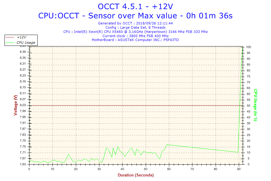

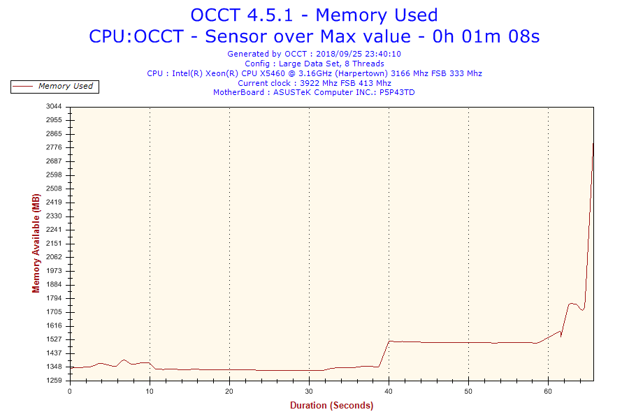

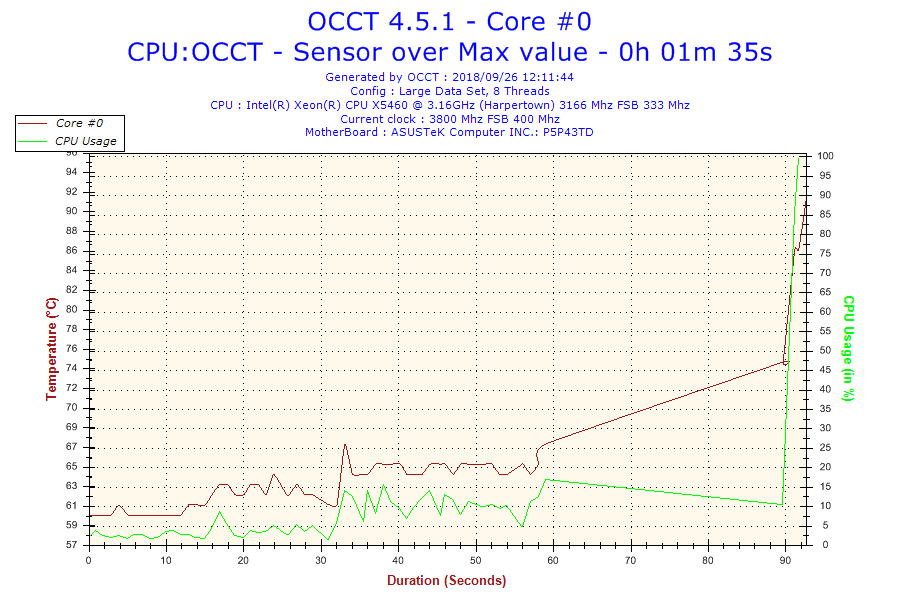

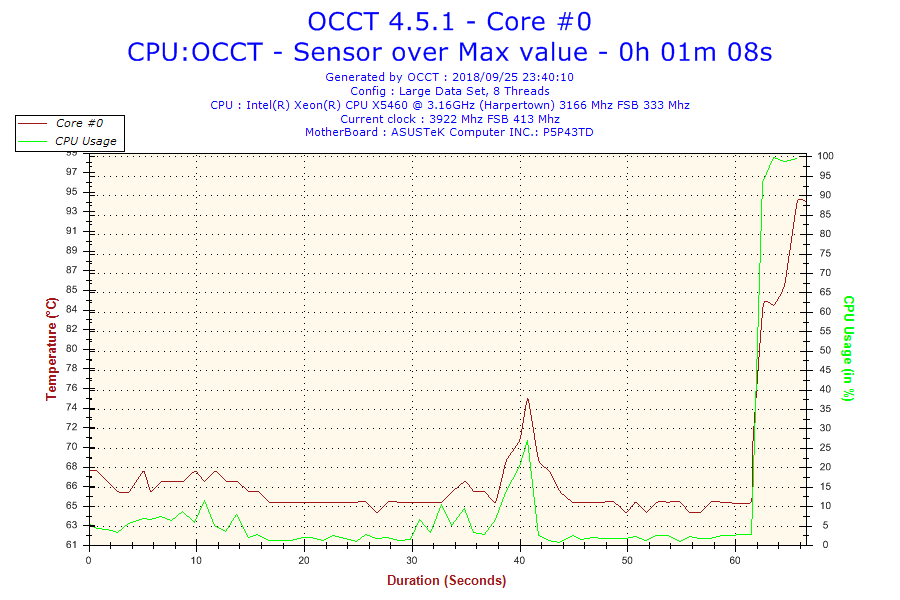

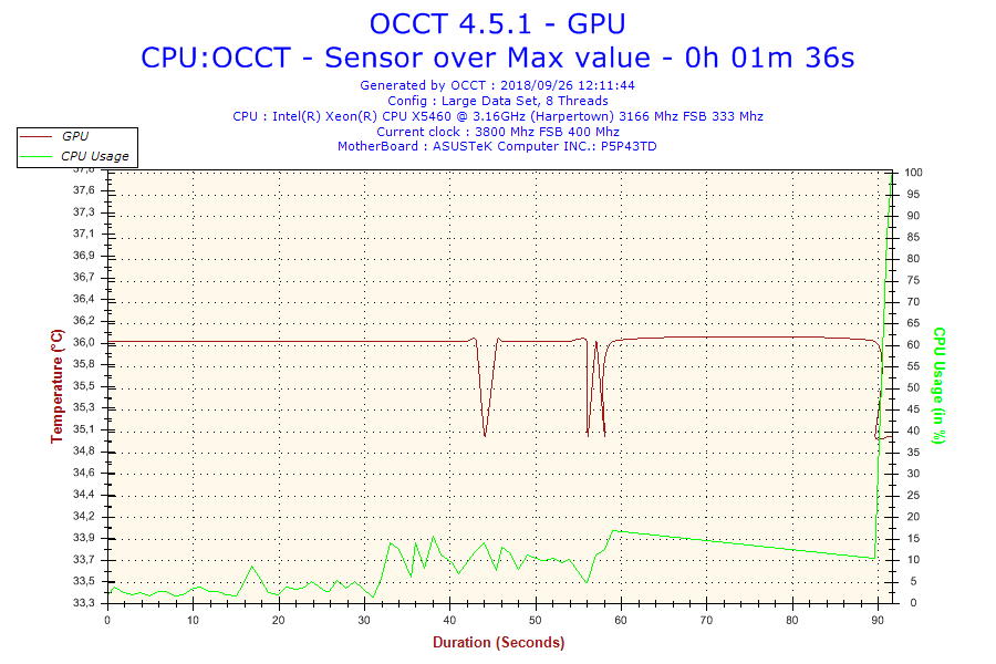

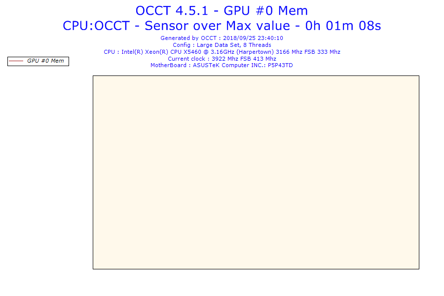

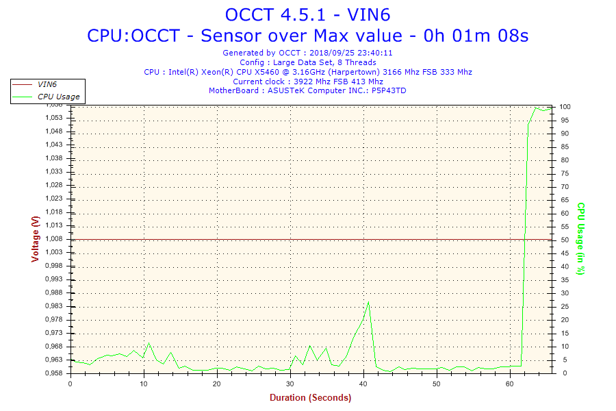

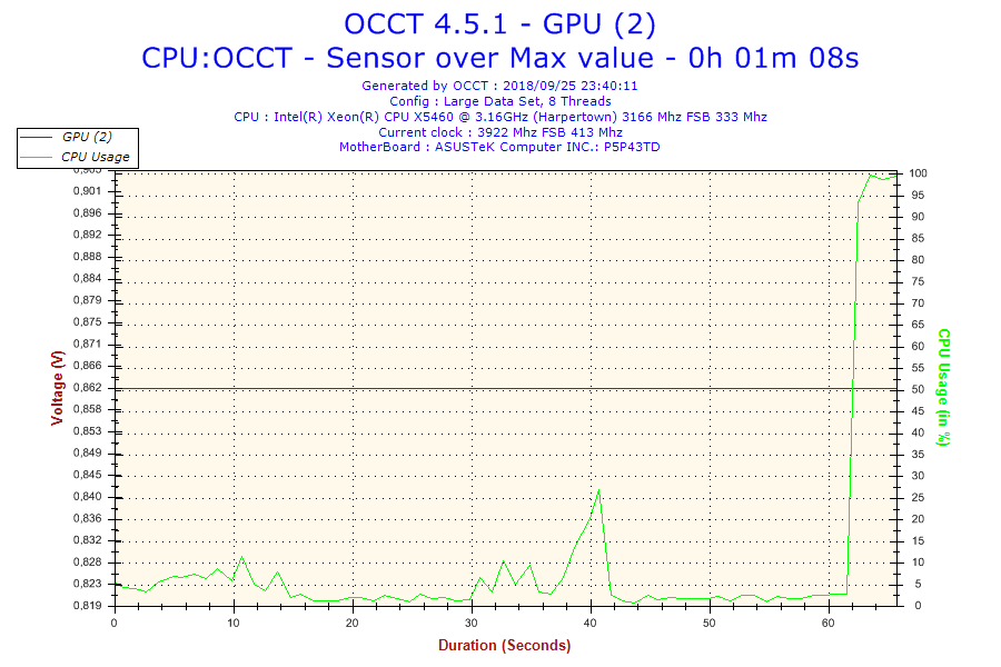

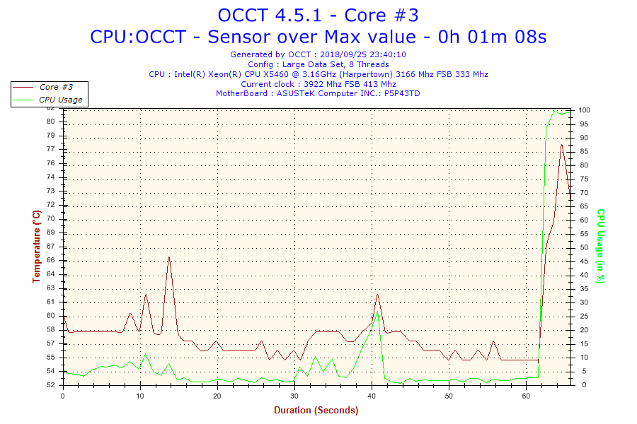

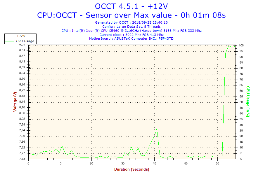

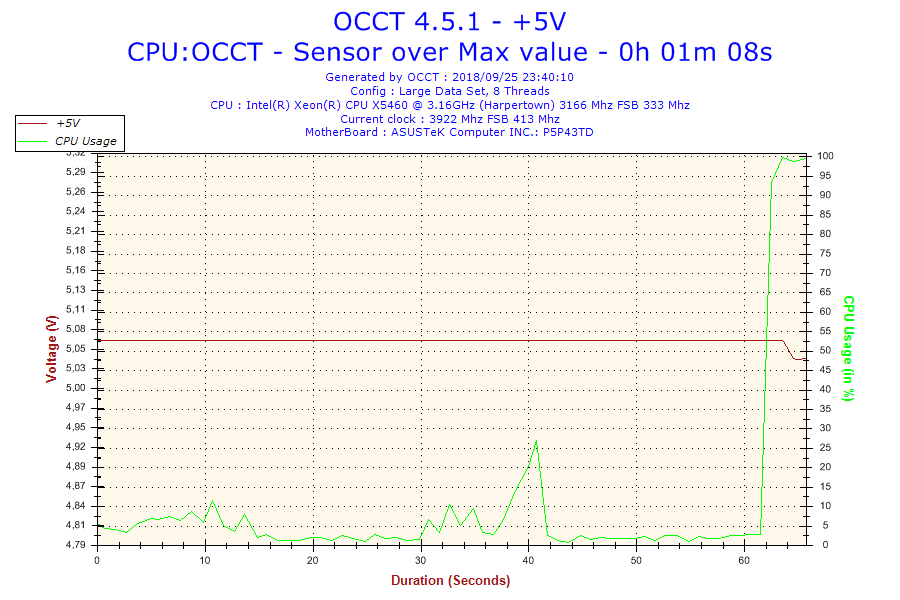

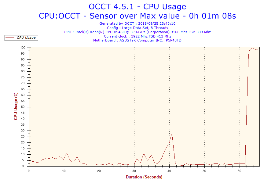

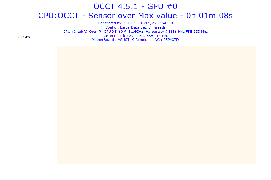

@OCCT segue alguns resultados nada animadores, occt deu erro em 67 segundos.

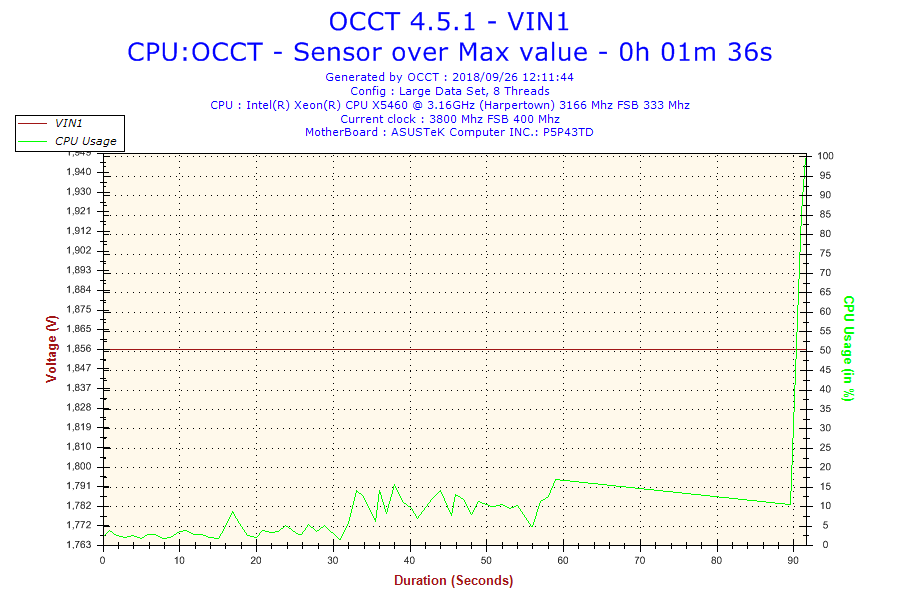

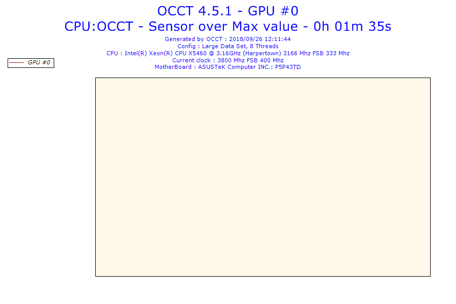

Este over já é bem elevado, reduz para 400 o fsb mantém e se der reduz o vcore para +75mv se não, deixa 100mv mesmo.:
https://www.clubedohardware.com.br/uploads/monthly_2018_09/03.jpeg.20d691ca1e3a73c304ac0a2a76fb14f3.jpeg

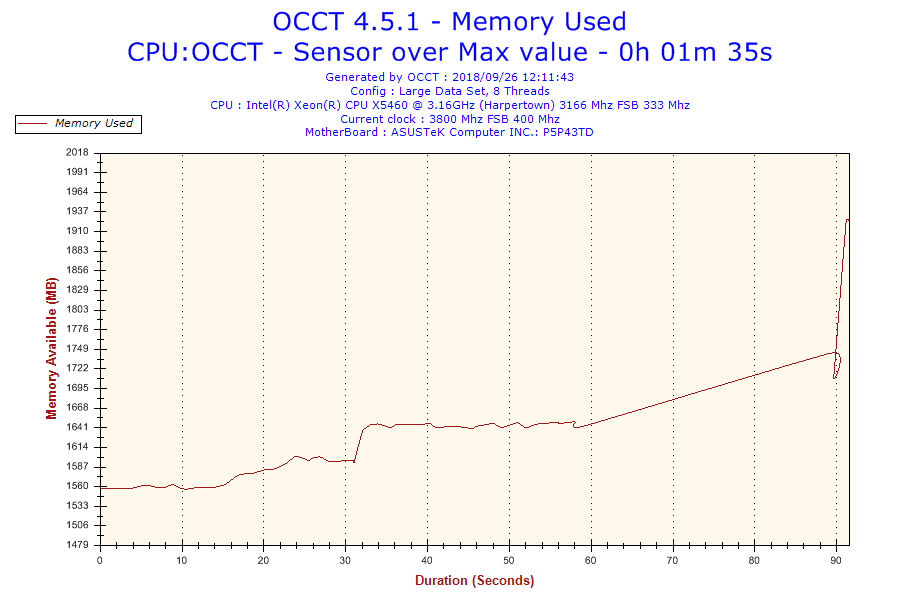

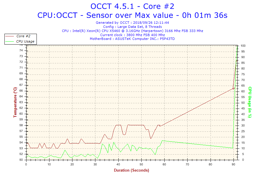

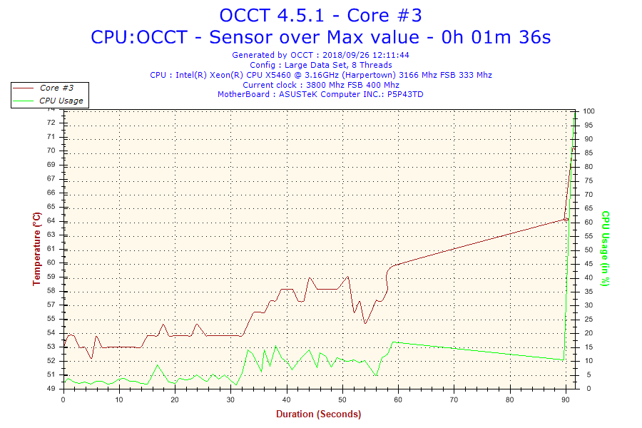

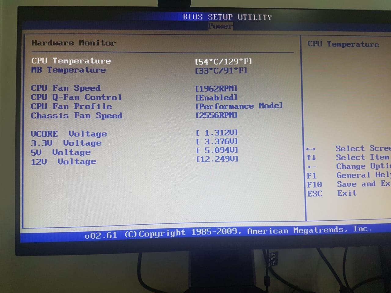

Tenta rodar o OCCT por 5 minutos e posta as temperaturas aqui, não recomendo testar mais tempo que isto, pois é preciso saber qual temp o processador tá chegando, creio que reduzindo o vcore para +75mv e fsb 400 dá uma aliviada.
Detalhe: A temperatura está alta, passou de 80 graus nos núcleos, sugiro aumentar a rotação do cooler no máximo, faz isso na bios se der, tem que ficar abaixo de 63  graus que é o permitido pela Intel para este processador.
@OCCT na bios só existe 3 opções de vcore 50, 100, 150. A versão da minha bios é a mais recente, é possível que essa opção de customizar o vcore manualmente tenha sido removido em versões anteriores?
@Alfrad
Então usa +100mv e faz o que te falei, reduz o fsb para 400. e aumenta rotação do cooler para o máximo, roda occt por 5 minutos e posta os resultados aqui e não esquece de desativar o estado c1e, vai ajudar no over.
Você seguiu estes passos? Tem que seguir todos sem exceção e na ordem do jeito que está, já fiz overclock em um core 2 quad q9500 consegui subir 1ghz nele, então se quiser ser bem sucedido no over siga os passos.
1.1 - altera a memória para 1066 no "dram frequency".
2- Procura na bios alguma opção do pci-e e trava em 100 mhz.
3 - Coloca o vcore( cpu voltage )  +100mv
4 - Desativa estado C1E.
CPU Spread Spectrum: Disable
PCIE Spread Spectrum: Disable
6- Salva e renicia.
7- Sobe o fsb para 400 e depois faz os testes no occt por 5 minutos, coloca a velocidade do cooler no máximo e posta os resultados.
