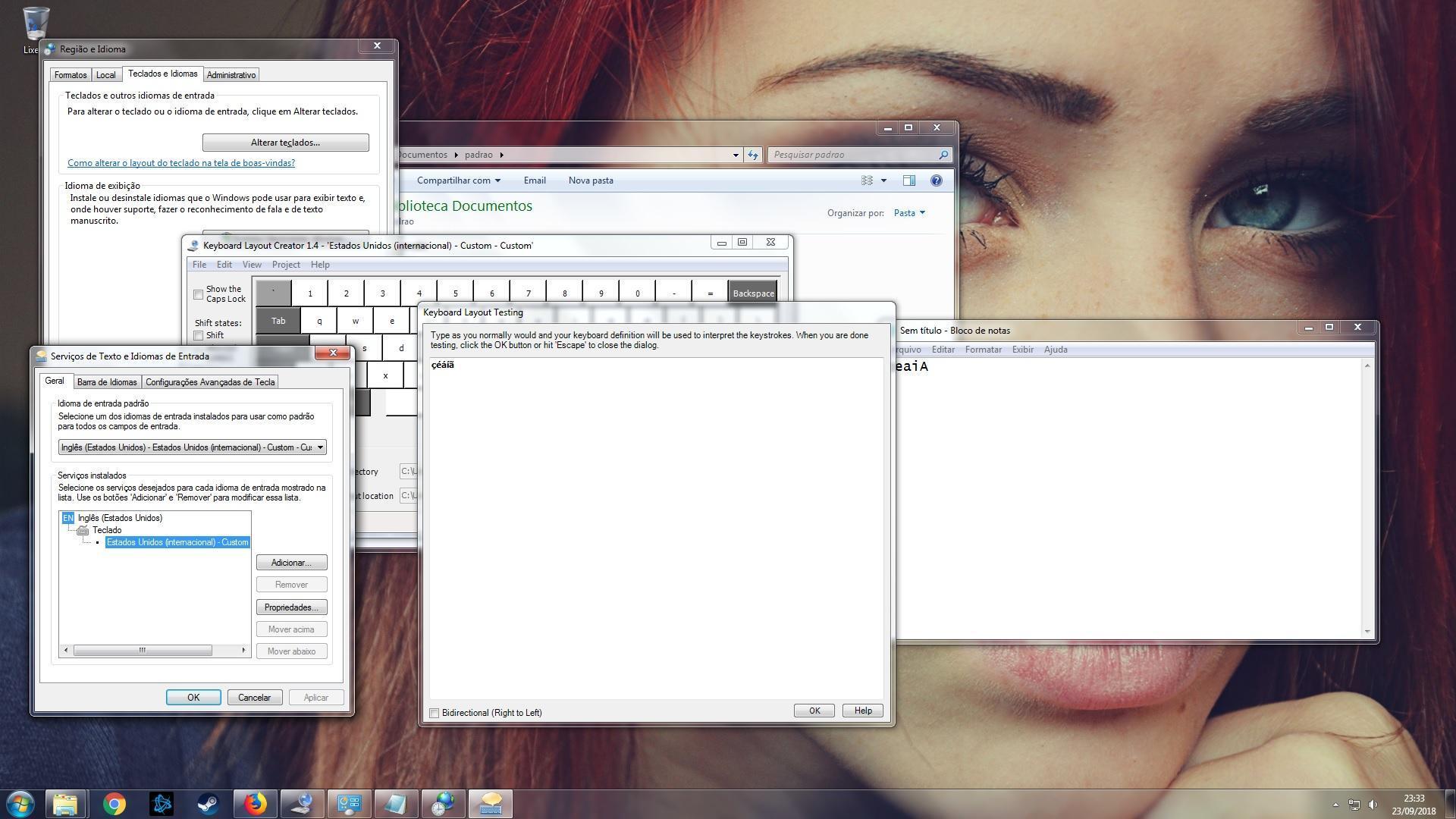

***atualizacao** baixei um programa Keyboard layout creator, da microsoft mesmo, so que so funciona dentro do programa,a fora dele nao funciona.
como podem ver, eu digitei os acentos, til e cedilha funcionou dentro do programa, mas se eu tento no bloco de notas, fica zoado e as confg estão certar no regiao e idioma.

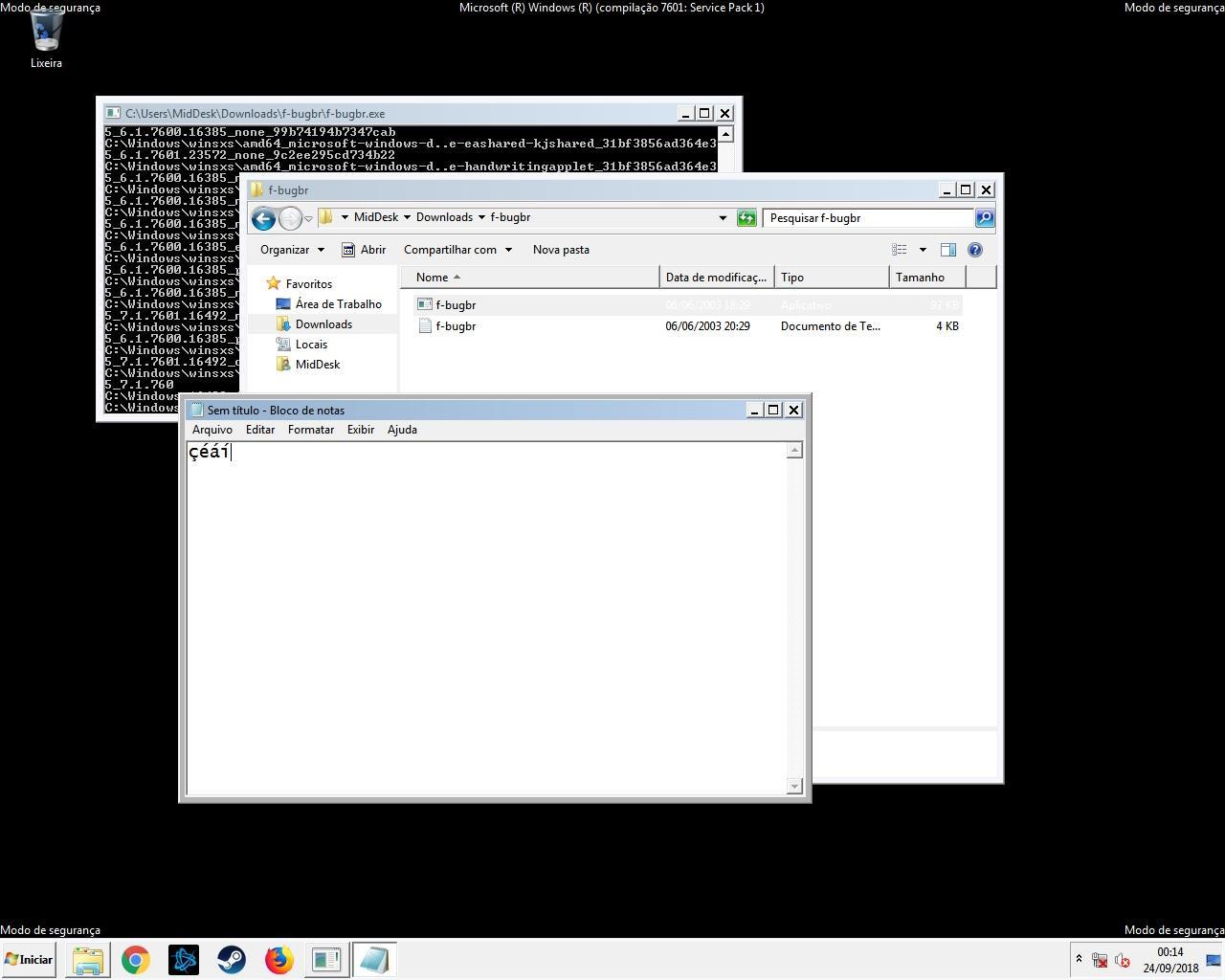

Entrei em modo segurança para passar o f-bugbr e testei, funciona normal no meu perfil, deve ser alguma coisa que executa quando. agora so resta saber o que e
