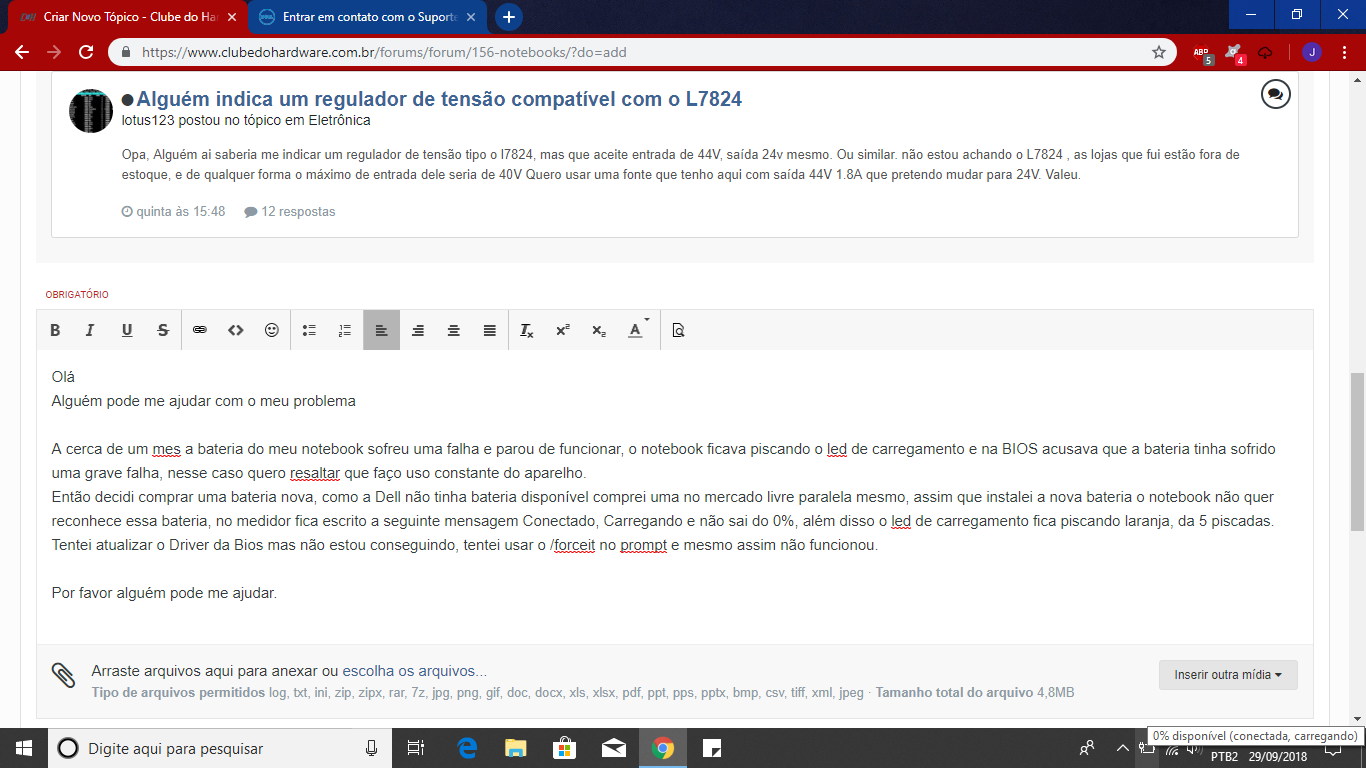

A cerca de um mes a bateria do meu notebook sofreu uma falha e parou de funcionar, o notebook ficava piscando o led de carregamento e na BIOS acusava que a bateria tinha sofrido uma grave falha, nesse caso quero resaltar que faço uso constante do aparelho.

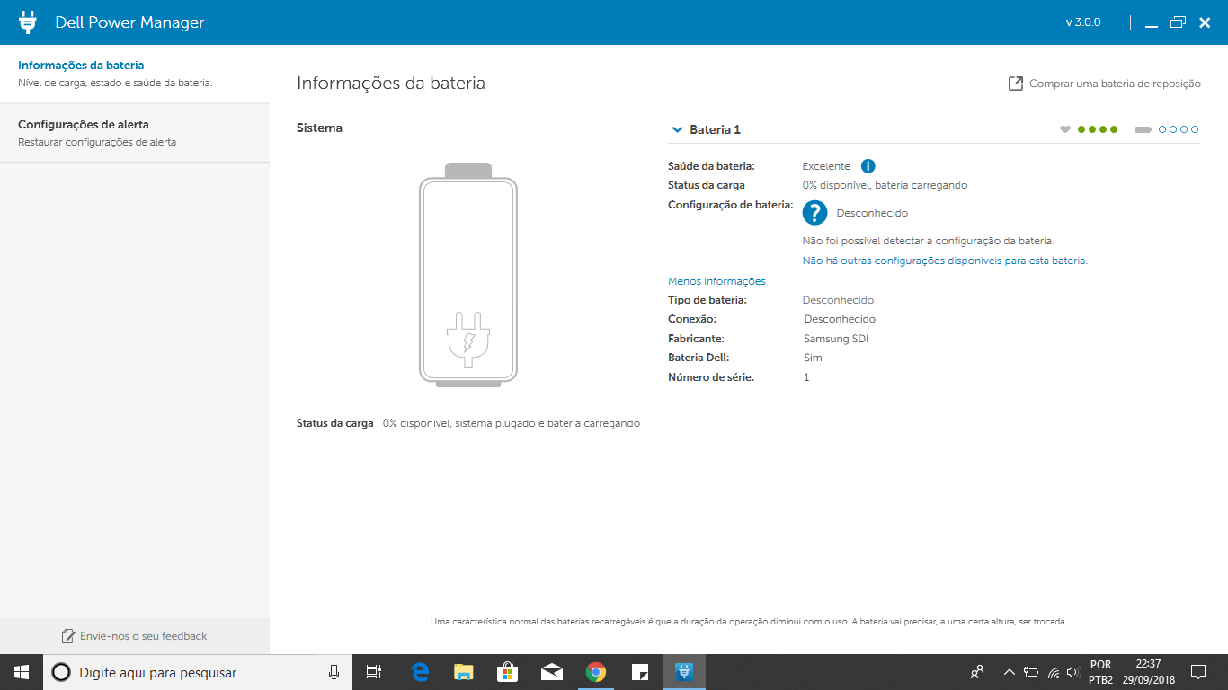

Então decidi comprar uma bateria nova, como a Dell não tinha bateria disponível comprei uma no mercado livre paralela mesmo, assim que instalei a nova bateria o notebook não quer reconhece essa bateria, no medidor fica escrito a seguinte mensagem Conectado, Carregando e não sai do 0%, além disso o led de carregamento fica piscando laranja, da 5 piscadas.
Tentei atualizar o Driver da Bios mas não estou conseguindo, tentei usar o /forceit no prompt e mesmo assim não funcionou.
Por favor alguém pode me ajudar.
Segue abaixo dois prints um do erro e outro do Dell Power Management não reconhecendo a bateria

Quando o led pisca assim em laranja é porque ele considera que a bateria não aceita mais carga mesmo. Ainda com você passando o número máximo de recargas, vocẽ consegue carregar a bateria e usar normal por um tempo. Quando acende essa luz é porque as células já estão exauridas.
Não dá pra dizer se sua bateria "nova" é simplesmente incompatível ou se já veio ruim. Agora você vai ter que falar com o vendedor pois isso aí é verificado antes mesmo do sistema dar boot. Acho que nem usando BIOS diferente tem como usar (posso estar enganado).
