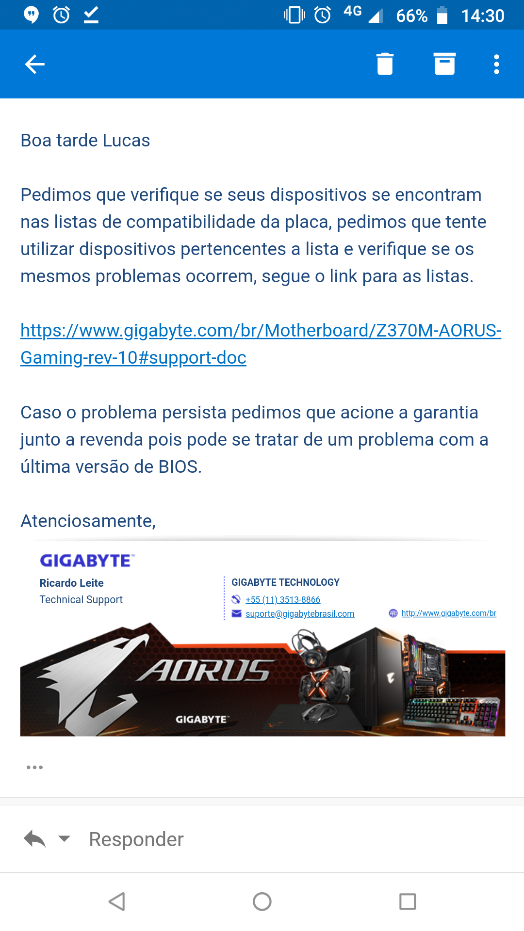

21 minutos atrás, LukauT disse:
Pessoal da gigabyte me respondeu, segue:Screenshot_20181217-143031.thumb.png.4850c764f25389713bbb09d5343711a1.png
Teremos que acionar a garantia então?

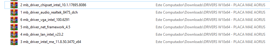

Então eu resolvi fazer aquilo que todo mundo fala pra fazer PRIMEIRO, que é a formatação do ZERO.
Foi então que resolvi o problema, formatei o pc do zero, instalei novamente o windows 10 com a internet desligada, instalei os drivers mais recentes disponíveis no site e NÃO EFETUEI NENHUM TIPO DE ATUALIZAÇÃO DO WINDOWS até realizar os testes de stress do PC.
Não precisei trocar nada, problema resolvido e não tive mais nenhum problema com congelamentos mesmo nesse calor infernal e com overclock a 4.8 cravado + overclock de memórias a 3000.
Tentem fazer essa instalação limpa do Windows, o que posso lhes dizer é que no meu caso foi resolvido, mas vi que algumas pessoas ja fizeram isso inicialmente e continuam com travamentos, nesse caso, não sei como proceder.
Quais drivers você instalou?

Ao meu ver, acionar a garantia não vai adiantar em nada. Vão pegar a placa testar ver que está funcionando e devolver da mesma forma que foi. Pra mim só temos duas saídas, ou todo mundo trocar de placa, o que na verdade é até meio inviável, ou, procurar algum padrão na solução de quem conseguiu resolver e tentarmos nos mesmos descobrir a solução

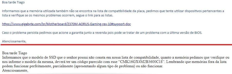

Uso 2x8gb Vengeance Pro 2400mhz. Se fosse problema da RAM por alguma incompatibilidade, o win10 nem bootaria (respondendo ao suporte da Gigabyte)😕
