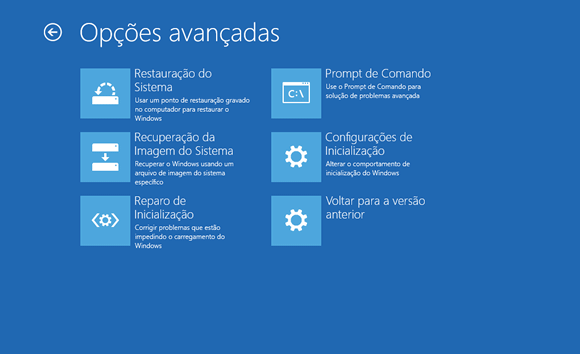

2.5 - Em Opções Avançadas, clique em Configurações de Inicialização (imagem abaixo).
2.6 - Na próxima tela, basta usar as teclas numéricas pra escolher a opção de Habilitar vídeo de baixa resolução (imagem abaixo). Depois que o computador reiniciar, a resolução vai ficar muito baixa e os ícones bem grandes. Nesse momento, conecte o monitor defeituoso para fazer os ajustes de resolução por ele.
