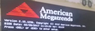

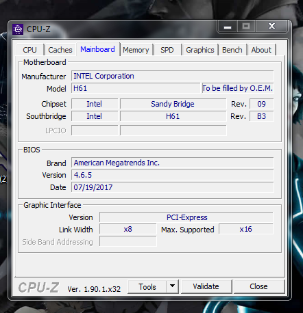

Oi galera, to tendo um problema ao tentar encontrar a bios da minha placa-mãe h61. Comprei uma GTX 1050 da Galax, pluguei... ela roda os fans mas não dá vídeo, será que tenho que atualizar a bios ? Pluguei o hdmi na tv tudo certo.. essa é a versão da placa-mãe de acordo com o cpu-z mas quando inicio o pc tem escrito assim: Version 2.15.1236. Copyright (C) 2012 American Megatrends, Inc. (11/13/2017) ZX-H61CM Ver:1.2
já tentei procurar por zx-h61cm bios mas nao encontro, e nao sei o que é essa coisa de america megatrends, queria saber se eu baixar esse driver : https://downloadcenter.intel.com/product/70402/Intel-Desktop-Boards-with-Intel-H61-Express-Chipset eu vou poder instalar na placa-mãe de qualquer jeito já que ela é da intel e é uma h61... me ajudem por favor :(fdpasdasdas.png.f4b5718ae1db1e4efdbbae240d10c9b4.png

@Wagner Ruaro  de acordo com o cpu-z a fabricante é a intel, então é so eu baixar o bios nesse link https://downloadcenter.intel.com/product/70402/Intel-Desktop-Boards-with-Intel-H61-Express-Chipset e instalar a bios ? ah, tambem vi naquele comandinho do cmd pra ver a placa-mãe e apontou que a intel é a fabricante. posso fazer ? ou tenho que atualizar pelo american megatrends ?

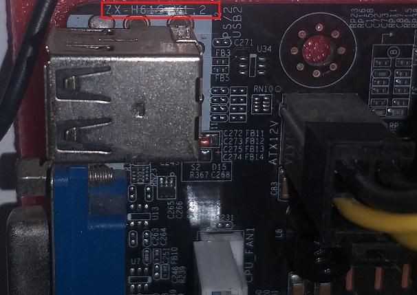

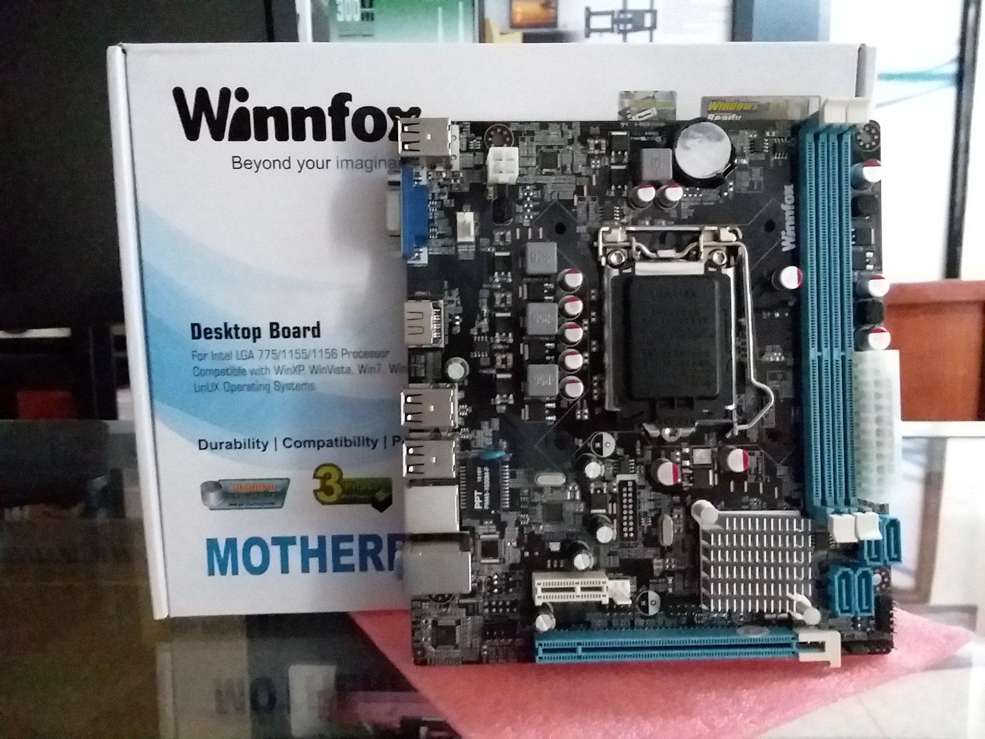

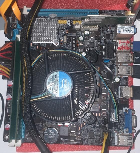

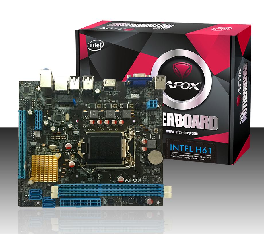

Boa noite, essa placa na realidade é uma placa global fabricada na china e manufaturada por outras empresas que prensam seu logo na placa, mais conhecidas como OEM. As informações do CPU-Z, como de outras ferramentas de identificação de placas mães, geram informações erradas sobre essas placas. muitas vezes são vendidas sem caixas e sem cds, apenas embaladas em um plástico ou retiradas de pcs que já vêm montados. Podemos fizer que são placas genéricas. Nas imagens abaixo, pode se verificar o mesmo modelo de placa, ZX-H61C V1.2, duas de marcas diferentes e uma outra que é de meu uso, foi retirada de um PC que foi comprado montado.
http://www.afox-corp.com/en/products_details.asp?proid=242&typeid=37&id=37 esse é o link da AFox que remanufatura essa placa.
A CCE, Intelbras. Ibyte e outras empresas brasileiras, utilizam desses tipo de placas em seus PCs e Notebooks.
Os drivers delas, geralmente podem ser instalados com o utilitário do chipset da INTEL ou através do link https://www.intel.com.br/content/www/br/pt/support/intel-driver-support-assistant.html com o assistente de suporte de driver on line da intel.
Esse lilk é o da placa de rede ethernet 10/100 da Realtek: https://www.realtek.cz/download-driver-nr-481-for-realtek-RTL8105E-and-Windows10-64bit.html (win 10 64 bits).
Espero que possa ter ajudado, com essas informações, à título de conhecimento.

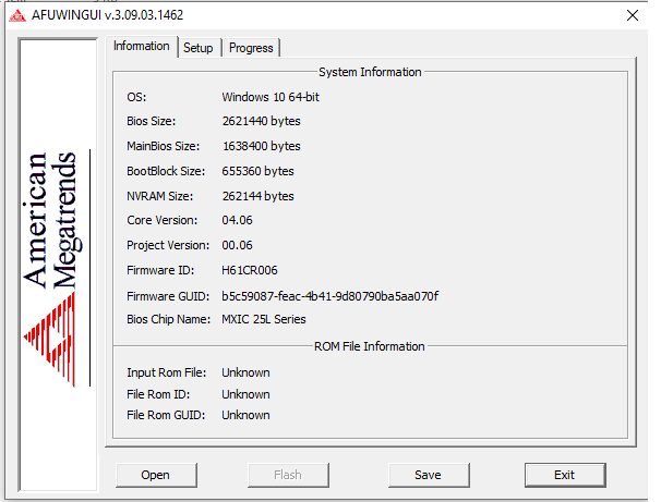

Anexei o utilitário de flash da AMI utilizado no APTIO setup utility UEFI.
Esse é o link da AMI, para o APTIO 4 que é o utilitário de setup UEFI da American Megatrands.
https://ami.com/en/products/bios-uefi-firmware/aptio-4/#learn
https://ami.com/en/resources/resource-library/?product=Aptio 4&productid=16&type=related
Espero ter ajudado.
afuwin64.zip afuwin32.zip ROM afuwin_ZX-H61c v1_2.zip
