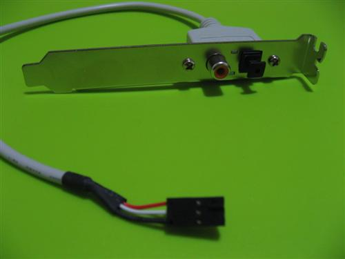

@ThiagoLuiz Achei uma imagem de um conector:
Serviria pra usar esse conector da placa-mãe e transformar em uma saída SPDIF, saberia me dizer onde posso encontrar esse tipo de conector?
Mas veja bem, o áudio na placa-mãe é digital, daí você passa ele pra analógico com esse conector aí pra depois passá-lo novamente para digital através do cabo óptico e por fim o HT transformá-lo mais uma vez em analógico.
Acredito que a qualidade não será a mesma que ele trafegado puramente via meios digitais.
Por fim, acredito que irá funcionar sim!
@ThiagoLuiz Vou pesquisar mais, se o áudio é convertido em analógico por esse adaptador, não vou fazer a conexão. Obrigado amigo! Se tiver alguma novidade posto mais tarde!

@Andril Você resolveu o problema? Eu entendi o que você quis dizer desde o começo, pois estou com o mesmo problema. Uma ASUS B450M que não tem saída ótica na traseira. Vi um vídeo (em espanhol) do cara fazendo inclusive uma adaptation (ele mesmo solda alguns componentes) e ligando o PC num sistema de áudio pela saída ótica da placa-mãe.
Pesquisei aqui, e o mais fácil é encontrar a plaquinha pronta na China mesmo, como essa que você postou.
https://pt.aliexpress.com/item/32961776637.html?spm=a2g0o.productlist.0.0.6dd3cd96ld5gMu
Essa é a mais em conta que encontrei. Vou comprar.
A única outra saída que encontrei seria usar um splitter da própria HDMI, que separa os canais de áudio para uma saída SPDIF também. Mas me parece gambiarra demais, e ainda tem que alimentar com 5V. A outra plaquinha parece mais amigável, uma simples extensora da saída nativa da mobo.
Caso você já tenha conseguido algum resultado, me manda aí. Valeu!
