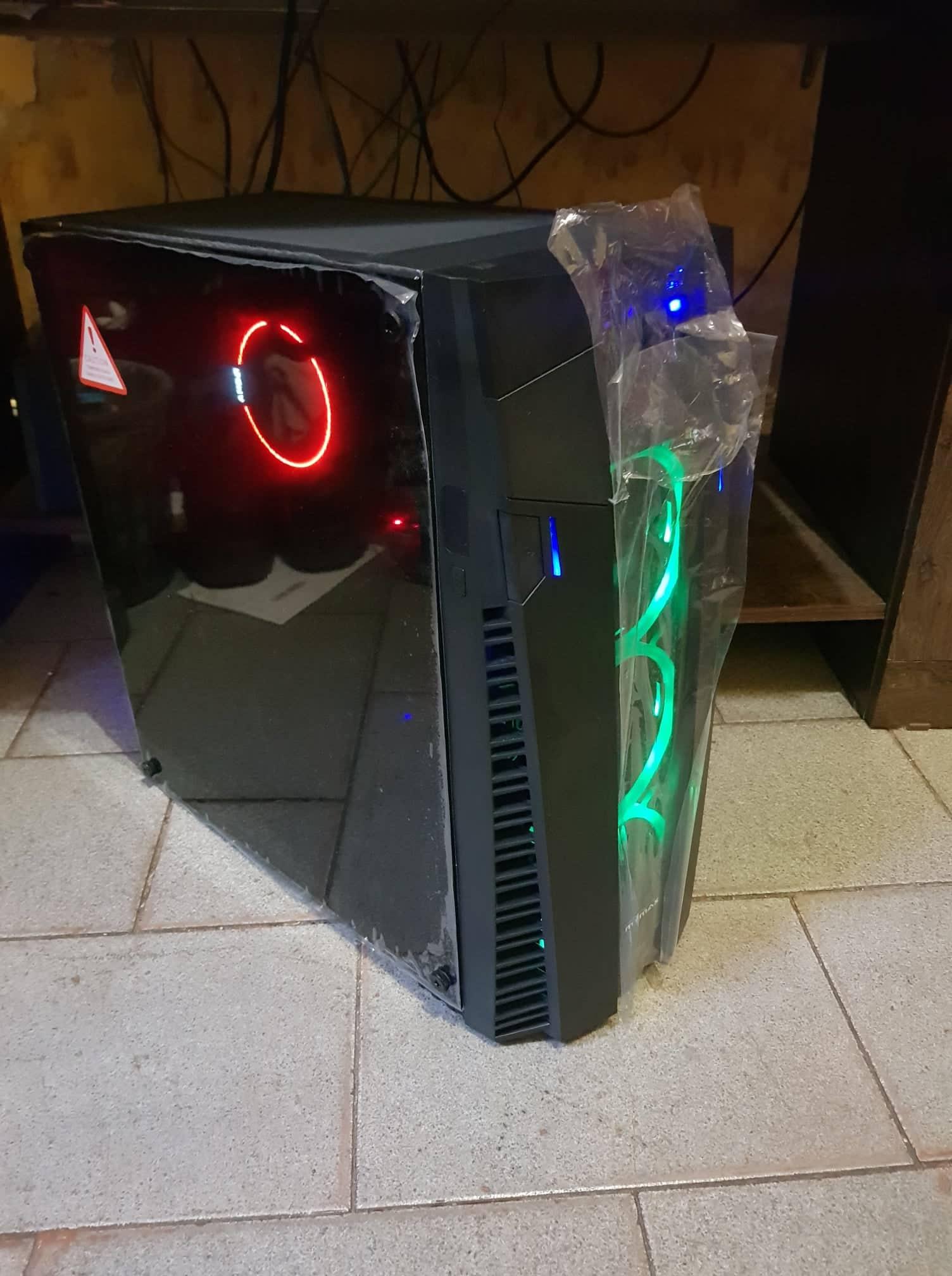

Eu consegui uma solução, lendo os comentários eu comprei um gabinete da Nox Hummer TGF, ele vem com uma placa controladora já, mas eu não sabia onde conectar o botão de Led que tem na parte frontal do gabinete, lendo as respostas de vocês, percebi que na minha placa controladora tem um encaixe de 2 pinos com o nome SW (algumas outras controladoras pode ter LED SW) mas no meu caso foi assim, um encaixe de 2 pinos chamado SW, esse foi o encaixe do meu botão para controlar os leds das fans, e detalhes, eu não precisei instalar nenhum software pra isso, só precisei encaixar na controladora para funcionar. Espero ter ajudado e contribuído.
