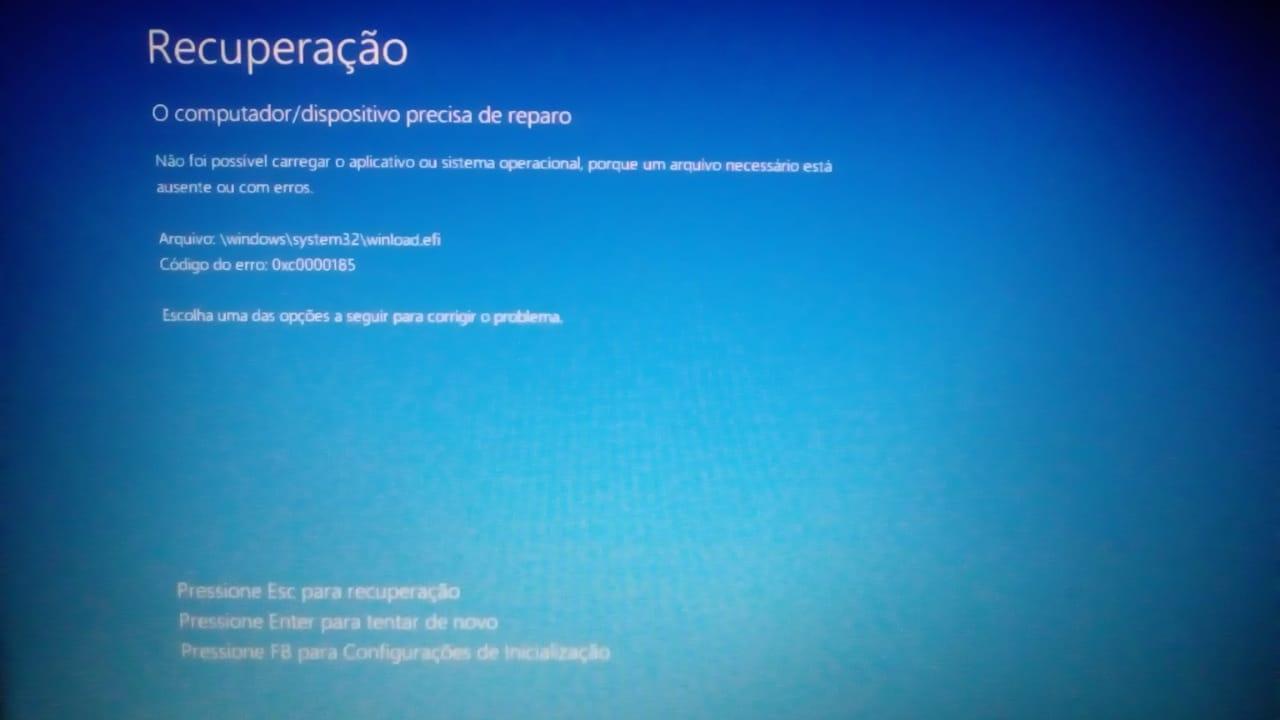

O notebook aqui em casa da marca Compaq, utiliza como sistema operacional o Windows 10, esses dias ele pediu atualização e como de costume, atualizou. Hoje meu irmão disse que ele ligou o notebook e notou que estava lento, sendo que na noite anterior ele estava de boa, unica coisa que baixamos foi o Adblock, e então ele foi jogar CombatArms e começou a dar muitos lags, e quando ele foi entrar em outra sala o notebook travou, aí ele apertou o botão Liga/Desliga para reiniciar o notebook, nisso caiu na tela de recuperação, e tentamos tudo, até tutoriais aqui, mas nenhum resolveu, terei realmente que formatar? São arquivos de extrema importância, por isso preciso muito de ajuda com o erro 0xc0000185.
Desde já agradeço! Se não estiver no tópico certo, eu peço desculpas, nunca entendo como funciona os fóruns.

O arquivo com erro é o winload.efi, isso indica que o disco está no formato GPT, ou seja, não é MBR.
Para salvar arquivos voce precisa entrar no Ambiente de Recuperação e acessar o Prompt de Comando.

1-Na primeira imagem tem a opção Pressione ESC para Recuperação
