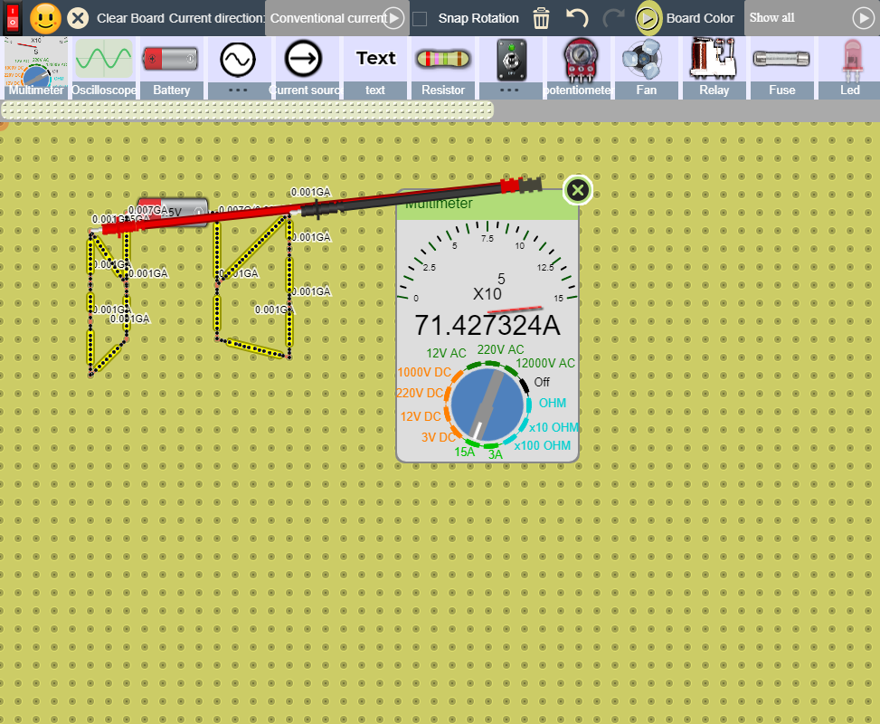

Viu mestre88 eu tenho esse simulador e eu tava brincando com ele com uma pilha de 1.5 volts e 15 amperes e eu botei o multimetro em um lugar e a tensão continuo a mesma e a corrente mais que quadruplicou.
Aqui esta,é só um fios e uma pilha.image.thumb.png.9141f1775411da687a4b2ba2512d44e8.png
Aí no simulador você deu um curto na pilha. Se tratando de matemática em um curto circuito a corrente tende ao infinito.
Na prática as coisas são diferentes, bem antes da corrente chegar ao infinito a carga da pilha acaba.
Se fazer o mesmo num gerador magnético, vai ver a bobina dele derreter.
