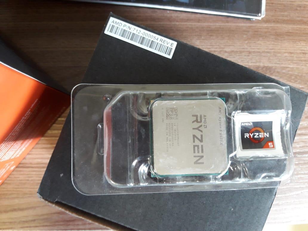

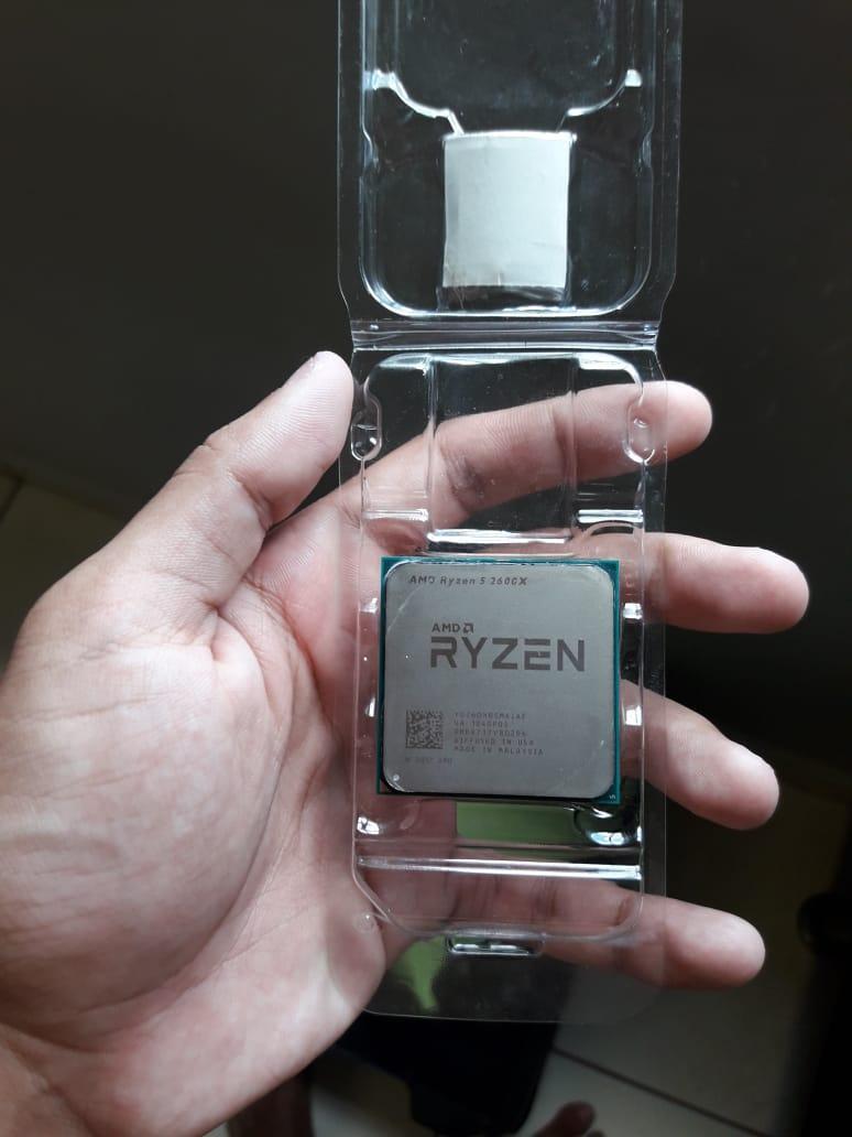

Boa tarde caros colegas do Clube do Hardware, estou tendo problemas em relação ao meu PC... Pois comprei um processador Ryzen 5 2600x e comprei  quase todas as peças na loja que explode ( para não citar o nome explicitamente da mesma ) menos a placa-mãe que comprei em minha cidade em uma loja confiavel e de grande porte, testei todas as peças e cheguei a conclusão que o processador veio com defeito de fabrica pois não dava sinal algum de vida em duas placas mãe testadas e foram testados outros processadores da mesma geração ryzen 5 2600x e ryzen 7 2700x da loja onde comprei minha placa-mãe.
Enviei uma solicitação de RMA para a loja que explode porém fui ignorado com sucesso !... Enviei então a solicitação para a AMD, em menos de 4 horas aceitaram o RMA, estou aguardando o email de instrução para poder enviar para a mesma para trocar a peça se possivel... Posso encontrar algum problema com a mesma ou é tudo de boa ? Pois sou meio leigo em questão de RMA

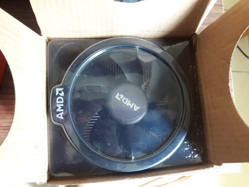

OBS2: Segue em anexo todas as fotos que foram tiradas do meu produto( processador ) e enviadas aos mesmos
Eu já acionei uma vez a garantia da amd... bom.. para voce poder usuferir a 100% dela, digo proceder a troca caso o processador realmente esteja com defeito, o mesmo não pode conter nenhum pino torto ou qualquer tipo de dano fisico, caso contrario perde a garantia e eles não trocam.. essas são as principais exigencias da AMD, pode encontrar sobre o assunto no site oficial referente á RMA

@simforoso No meu caso o produto veio tudo certinho, caixa lacrada no plastico, tudo no devido local ( plasticos etc )... unica coisa que percebi foi um pequeno arranhão do lado do processador... mas é coisa que nem é pra se ligar, nem comentei nada mas se for o caso  vou deixar bem explicito para a AMD que já veio assim para não ocorrer mal entendido e pensarem que fiz mal uso sendo que eu apenas testei o processador.
