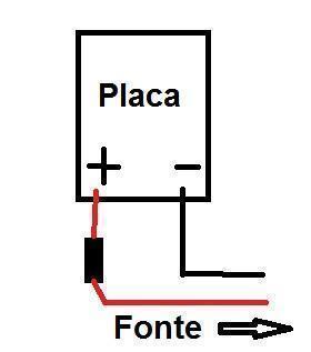

Diodo de proteção contra inversão de polaridade, o que devo saber?
Circuito utilizará uma fonte de 10V e 1A
Passando por um 7805 para transformar em 5V
Pensei em colocar um diodo 1n4007 antes de passar pelo regulador... é somente isso?
e o que acontecerá caso invertam a polaridade da fonte?
Nada acontecerá ou o diodo vai queimar?
Obrigado
24 minutos atrás, BloodCeltics Lopes disse:
Que o diodo deve suportar corrente e tensão maior do que a presente no circuito.
Atenção também a queda de 0,7V nos circuitos onde a tensão deve ser precisa (no seu caso, tanto faz).
