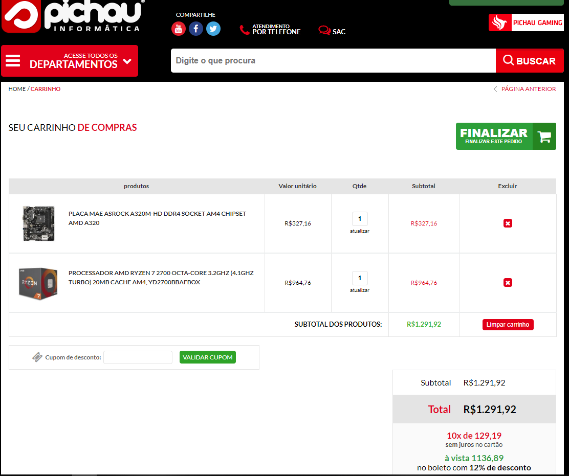

olha, andei vendo esse kit tb esses dias porque to no sofrimento com esse g4560 peidando na farofa
tava realmente querendo pegar o 2700 e tal, mas se você observar essa placa que a pichau ta vendendo nesse kit é a a320m-hd
so que no site da asrock, esse modelo nao tem os dissipadores no vrm: https://www.asrock.com/MB/AMD/A320M-HD/
entao a nao ser q eles estejam realmente vendendo a a320m normal, sem a terminacao HD, você vai comprar pensando q virá com os dissipadores e nao virá
adicionado 13 minutos depois
fora que o kit que sai por 1200, sendo montado por fora fica mais barato
pouco mais de 60 reais em conta.. ou seja, é mais negocio pegar avulso e nao o tal  "kit"

Mas daí como não vai pegar o tal "kit", melhor dar uma espichada no orçamento e levar logo uma B350 de repente... não tenho acompanhado os preços dessas placas intermediárias para AMD.
38 minutos atrás, simforoso disse:
sim
quando tava disponivel, tinha b450 da gigabyte e esse 2700 q ficava por 1300 no boleto.. bem mais negocio
problema é que a pichau zerou estoque mesmo com esses precos agressivos.. uma loja q tem mais opções de placas é a terabyte. o que lasca é o frete, pelo menos no meu caso!
mas fazendo um apanhado aqui e acolá, da pra fazer alguma coisa..
Eu peguei esse kit...... me chamou a atenção o VRM da placa da AsRock em comparação com outras A320.....
Ps Comprei mais barato separado, já "defendeu" o frete pelo menos......
Mais o ryzen 7 2700 tem 8 núcleos nao da throttling com essa a320 ?
Tipo sem dissipador sera q e seguro para o processador mesmo sendo 65w TDP? Eu comprei uma da china mais estou meio recioso de montar com ela mesmo em stock...
