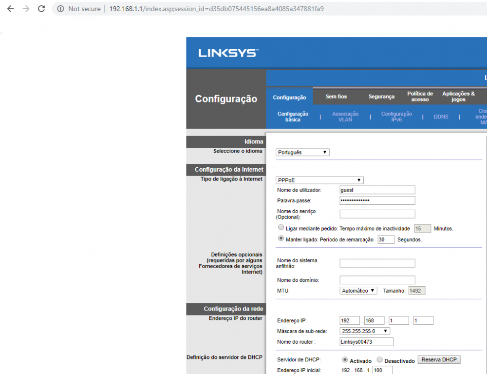

  4. No Linksys coloco o modo de conexão como PPPoE porém ele simplesmente não pega IP externo
    • usuário e senha guest (conforme instrução do site da TIM)

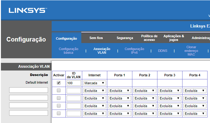

  5. até associação de VLAN tentei porém também sem sucesso

  • Configuração do Linksys em PPPoE (user e pass guest)
  • Associação da VLAN

Configurei a conexão WAN como PPPoE (user: guest/pass: guest);

No entanto, é importante que estas duas redes (modem/roteador) tenham faixas de endereçamento diferentes, para evitar conflitos de rede. De acordo com suas imagens o cenário é justamente este, então te recomendo mudar o endereçamento utilizado pelo roteador para 192.168.168.254
Configuração -> Configuração Básica -> Configuração de Rede -> Endereço IP do Router -> 192.168.168.254
