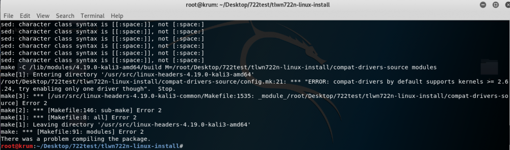

Eu estou tendo um problema na minha virtualização do Kali Linux, em que eu conecto o meu adaptador Wifi (wn722n), e ele não ativa no sistema.
Não aparece a aba de rede wifi, para selecionar uma WiFi. É como se não estivesse conectado.
Como podemos ver abaixo:
Porém, ao listar os usbs conectados com lsusb, ele aparece lá!
Segue imagem:
Já pesquisei bastante sobre o assunto, e não consegui uma solução pra isto :(

Os adaptadores da TPlink precisam do firmware para funcionar corretamente, basta baixar e instalar, você pode baixar direto da pagina do fabricante ou usar esse script: https://github.com/ebirbe/tlwn722n-linux-install
Honestamente, eu prefiro baixar do site do fabricante, fiz isso com o meu wn724n (ou coisa assim, não lembro agora e ele está preso dentro do gabinete) e funcionou. Nunca usei esse script do github, mas parece ser funcional.
Não imagino o que pode estar errado pra você. o meu é bem mais antigo e instalou tranquilo. Eu usei o Kali por uns 2 meses e desisti dele, depois de um kernel panic que não consegui corrigir.
