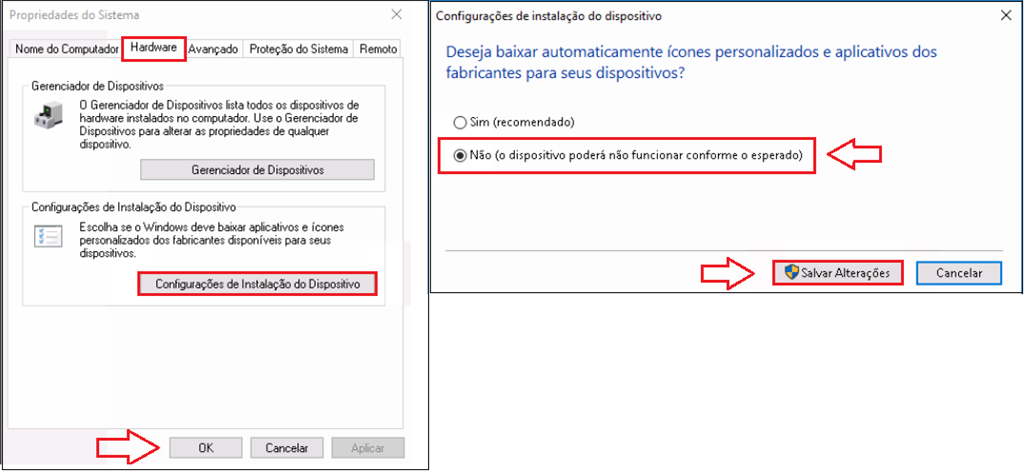

@CaioLima21 Tem que desativar a atualização automatica de drivers pelo Windows Update. Por algum motivo, às vezes a versão baixada dá erro de incompatibilidade.
https://answers.microsoft.com/pt-br/windows/forum/windows_10-windows_install/desativar-atualização-de-drivers-pelo/85660476-d6ab-4d3e-9128-0d4ac8da3e47
Citação
Desativando a busca de atualização para hardwares:
1. Pressione as teclas Windows+R, digite sysdm.cpl e clique em Ok;
2. Clique na guia Hardware e Configurações de Instalação do Dispositivo;
3. Selecione a opção Não e clique em Salvar Alterações;
4. Reinicie o sistema.
