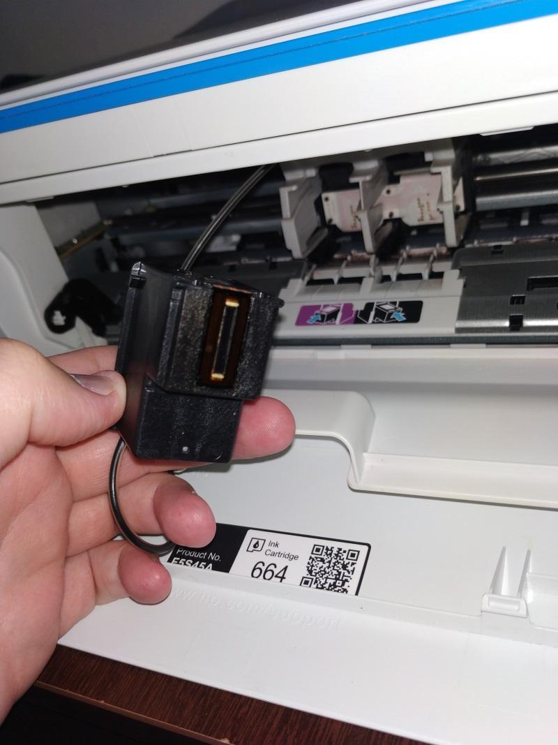

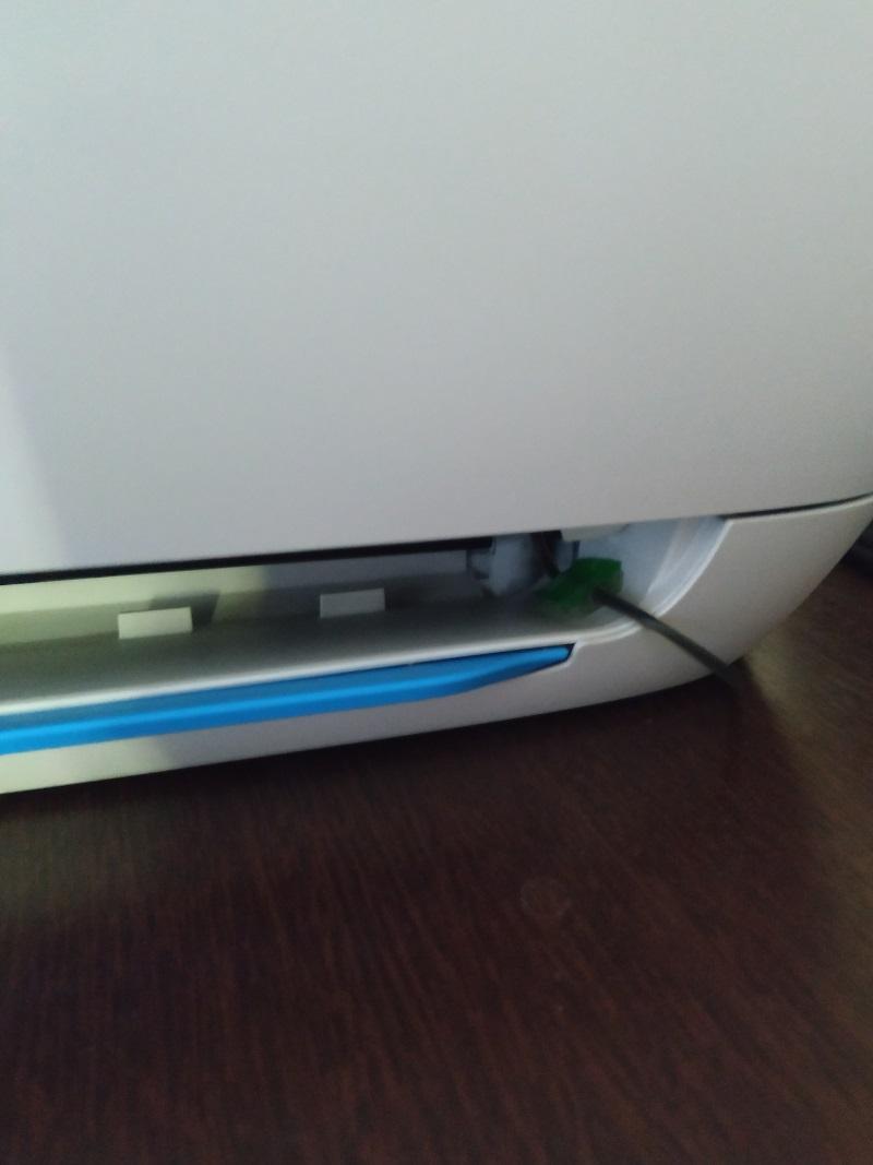

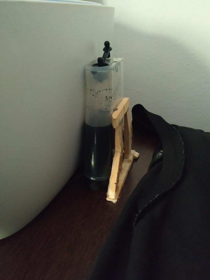

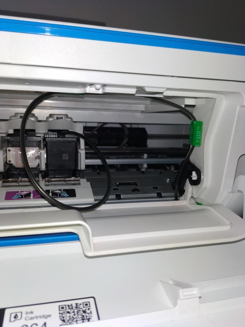

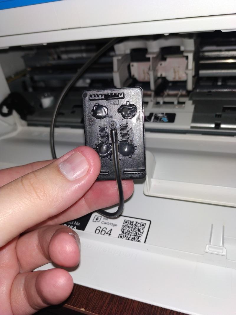

isso ai varia muito.. tem bulks e bulks, modelos diversos.. eu comprei na epoca um mais barato q tinha, so precisava da garrafinha pra usar a tinta preta mesmo.. e assim o fiz..
comprei o kit completo porque so vendia assim, nao recordo o valor.. e eu mesmo fiz a instalacao, ja q tinha uma experiencia nisso.. vi alguns videos na internet pra me basear e pronto, sem problemas
está instalado desde entao e imprimindo de tudo.. mas so uso como falei, a tinta preta..
compro uma garrafinha de tinta preta aqui perto da minha casa q custa em media 20 reais.. e imprimo umas 4 resmas com ela tranquilamente.. pra mim, otimo negocio..
comprei um kit parecido com esse: https://produto.mercadolivre.com.br/MLB-1196176126-bulk-ink-completo-para-hp-canon-lexmark-mais-verruma-e-snap-_JM?quantity=1
é algo padronizado..
tirei umas fotos pra mostrar como é simples.. pelo menos nessa hp3636 eu achei.. vi videos de gente furando, quebrando a carenagem da impressora, quando nao foi preciso nada disso.. simplesmente jeito e criatividade pra driblar os entraves
esse é o reservatorio.. antes eu fixava ele na lateral com fita dupla face mas como precisa sempre tirar ele pra fazer a recarga e etc, a fita ficava sem utilidade depois de um tempo.. fiz essa gambiarra com pedacos de pegador de roupa e cola quente pra garantir que ele fique em pé sem ser derrubado, ja que por aqui tenho gatos e eles gostam de dormir nesse movel, exatamente ao lado da impressora..
aqui é por onde a mangueira entra.. pelo cantinho, praticamente imperceptivel..
por dentro, tudo nos conformes.. como pode ver usei apenas 3 pedacos de fita dupla face pra fixar a mangueira onde quis.. verifiquei as folgas para nao ficar nada apertado e o quanto de mangueira era necessaria no deslocamento do cartucho.. depois de fixado, ai está desde o dia q instalei.. nunca caiu ou deu qualquer problema
esse é o famoso cartucho de 13398 impressoes, pra ser mais preciso.. está ai desde q saiu da caixa, junto com a impressora.. por ele ja passou muita tinta e continuará passando, espero q pelo menos pelas proximas 13000 e tantas impressoes..
por fim, o cartucho por baixo.. limpo, sem excesso de tinta, a impressora tb está dentro do seu uso bem limpa, enfim, tudo isso tb acontece porque sempre passo um papel fino nesse cartucho e nos contatos eletricos pelo menos 1x por semana.. as vezes tá bem limpo, outras um pouco sujo, mas é normal.. varia com a intensidade do uso
enfim, espero q ajude em algo, caso queira optar por adaptar.. se o negocio for bem feito, dura bastante.. apesar de muita gente nao gostar ou criticar, creio q é a solucao mais custo x beneficio, ainda q hj ja tenhamos impressoras q ja vem com tais sistemas integrados de fabrica..
