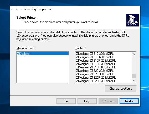

@sdriver Consegui instalar o driver dela, mas a interface de configuração de etiqueta zDesigner não reconhece a Z4M Plus, segue o print abaixo:
não sei se tem outro nome que seja compatível com as configurações dela.
A ZM400 é compatível mas olha bem essa lista porque é pra estar lá sim.
Normalmente é a versão com cabeça de impressão 203 dpi ZPL
20 minutos atrás, Natsu lgnell disse:
@sdriver O Software que usa e esse mesmo da Zdesigner, por que você consegue mudar fonte e configurar a etiqueta por lá.
Conforme o próprio texto no inicio da janela de configuração do software, você deve clicar em change location e apontar o caminho do driver certo no aplicativo.
