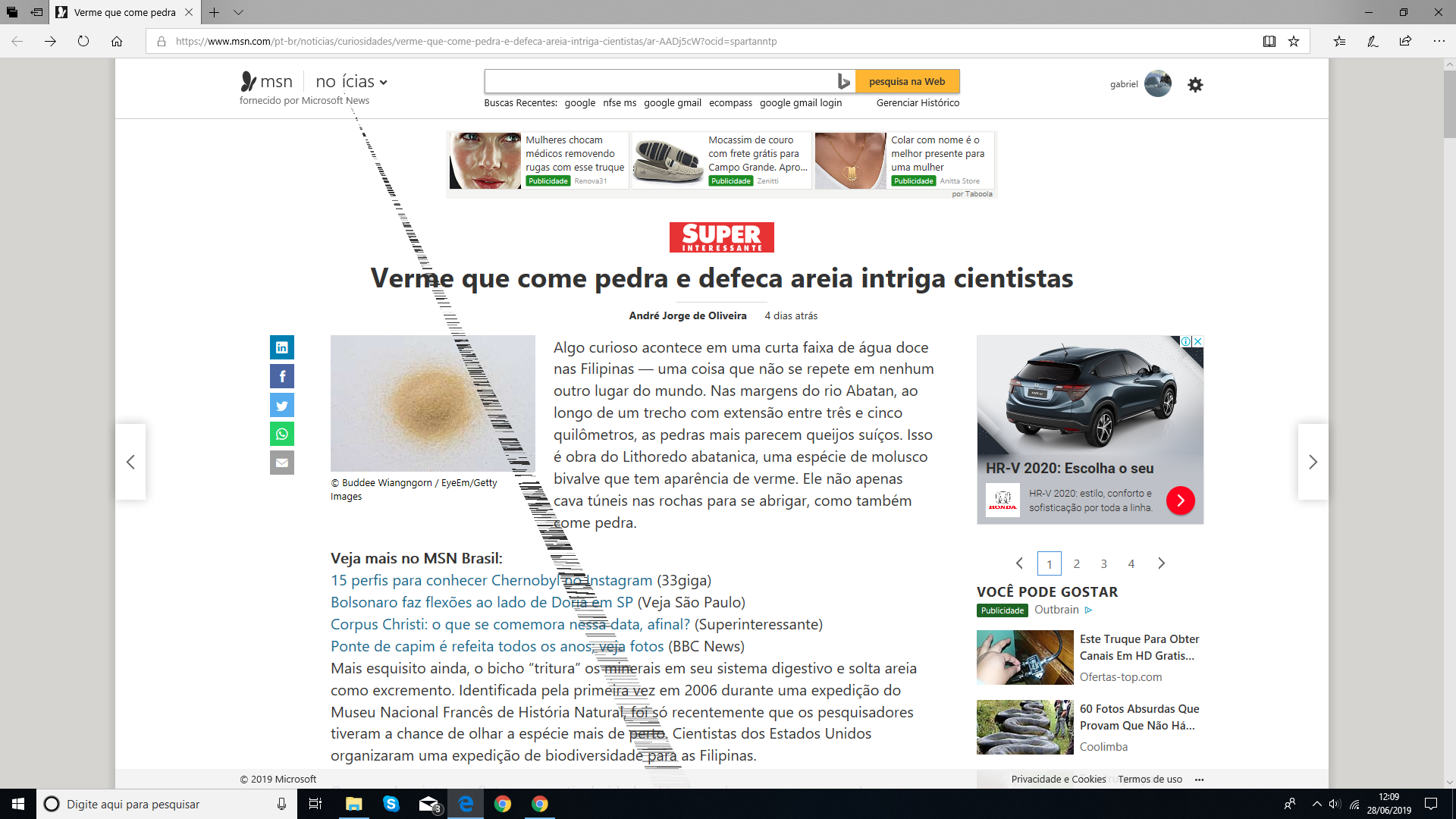

Estou com um probleminha bem irritante aqui: aparecem na tela do PC uns riscos bem estranhos, umas manchas pretas e brancas e outras coisas do gênero. A intensidade varia de programa para programa; em alguns, o negócio fica tão feio que nem dá para usar, enquanto em outros não aparece quase nada. No Edge, por exemplo, isso acontece direto, mas nunca vi no Chrome. Isso é particularmente irritante em jogos; para mim, pelo menos, compromete a experiência.

Vou deixar alguns exemplos aqui, em imagem e vídeo (de poucos segundos, fiquem tranquilos😞; os títulos estão em inglês, mas fui eu que gravei e upei).
A pior situação foi com o ou mesmo, que ficou completamente injogável. O interessante é que, mesmo todo o resto tendo sumido, os elementos do HUD permaneceram. Estranho.

Aparenta ser Chuviscos e artefatos causados pela placa de vídeo, mas da pra testar isso pra ter certeza se é ela que está causando isso,a quanto tempo você tem essa placa de vídeo?  já tentou remove-la e limpar os contatos e testar os jogos novamente?
se o defeito continuar mesmo depois de limpar os contatos basta remover a placa de vídeo (com o pc desligado) e plugar o cabo de vídeo (HDMI) na placa-mãe se ela tiver entrada, se não, pode colocar outra placa de vídeo no lugar e testar os jogos novamente. Caso os artefatos não aparecerem novamente sem a placa de vídeo ou com outra placa então sua placa de vídeo está com defeito, mas caso o defeito continuar mesmo sem ela ou com outra placa no lugar... então será problema em outro hardware.
O que me deixa intrigado é o fato de estar apresentando o defeito mesmo fora dos games, onde a placa de vídeo quase não é usada.
@Flávio Pedroza , então, como o Paulo mencionou, o problema não é no monitor, senão as manchas não teriam aparecido nos prints e vídeos.

Então, pensei em problema na placa, mesmo, só que essas falhas aparecem no navegador, em documento de texto, até no menu do Windows, enquanto não tem nem sinal delas em alguns jogos, como WoW e Dragob Age: Inquisition. Estou meio desnorteado aqui. Vai ser um porre ter que levar em algum técnico. Isso é de lascar.

Normalmente esse é um forte indicio de VRAM da placa de vídeo virando presunto. Mas se você tiver sorte é só superaquecimento.
O 6700  felizmente tem vídeo onboard, então dá de fazer o teste que o Paulo falou, tirando a placa de vídeo fora e testando na onboard.

@Trovan acontece mais em programas que usam muita memória vram ou que a excedem quando está com algum defeito, mas em programas mais leves que quase não utilizam a placa de vídeo, igual o Chrome não era para aparecer, a não ser que tenha estragado muito a placa.
@Paulo2031 Então, mas esse é o ponto. Deveria, seguindo essa lógica do uso de VRAM, haver artefato nos meus jogos, por exemplo, mas não em coisas como navegadores e o menu do Windows. O problema é que essas coisas aparecem em, por exemplo, Skyrim, Dirt 4 e Dragon's Dogma, além de no Microsoft Edge e no Iniciar, mas não no Chrome, em World of Warcraft Classic (chamo atenção para o fato de ser um jogo bem antigo, que demanda quase nada; não é o atual) e em Dragon Age: Inquisition.
Inclusive, meu pai relatava os riscos e eu não dava muita bola, achando que devia ser um problema do Edge ou só alguma impressão dele, porque eu uso o Chrome e só joguei WoW esse ano. Agora que chegaram as férias da faculdade fui perceber que o problema era bem mais embaixo.
Só uma pergunta: nos casos do Edge e do Iniciar, quando passa o mouse por cima, dá um scroll na página ou umas clicadas, os riscos somem, É assim mesmo quando se trata de artefato?

De passar o mouse por cima, dar scroll nas paginas pode sim fazer os artefatos mudarem de forma ou de lugar e até sumir.
