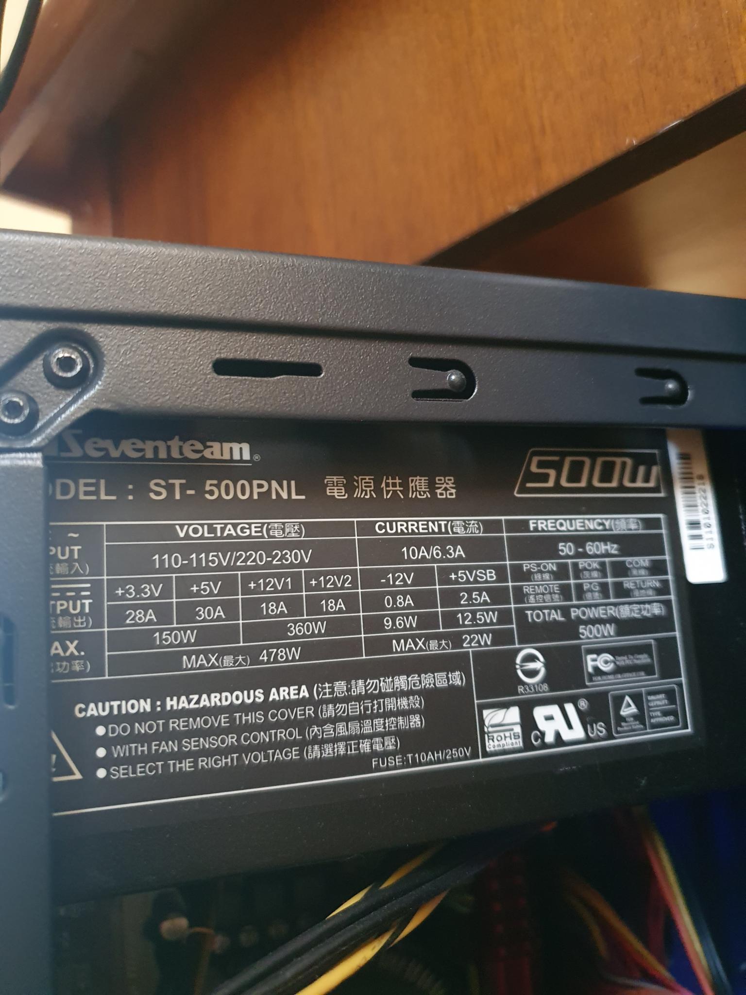

@Henrique PP Olá! Aproveitando o post eu queria saber se meu pc aguenta dar um upgrade na placa de video.
Quero sair da gtx 1050 ti pra uma gtx 1660 ou a versão ti.
CPU: i7-7700
GPU:gtx 1050 ti
RAM: 2x8GB da Corsair, que se não me engano é de 2133mhz.
Placa-mãe é a da gigabyte ga-h110m-h
a fonte eu não sei de que marca que é, então, por isso, vou anexar uma foto dela aqui:
