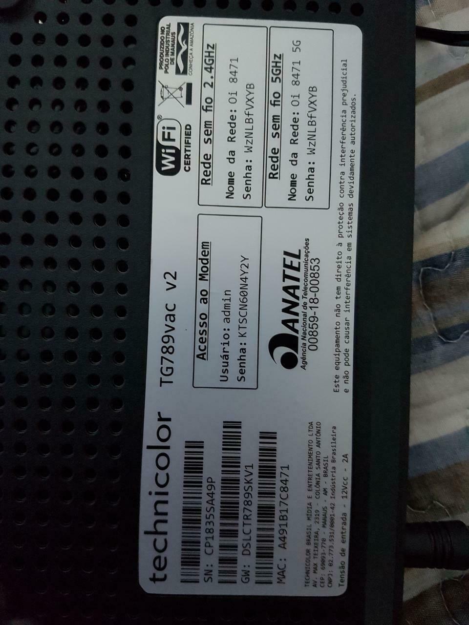

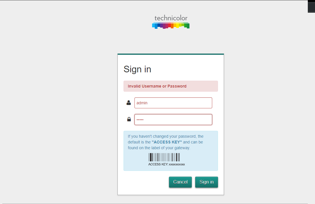

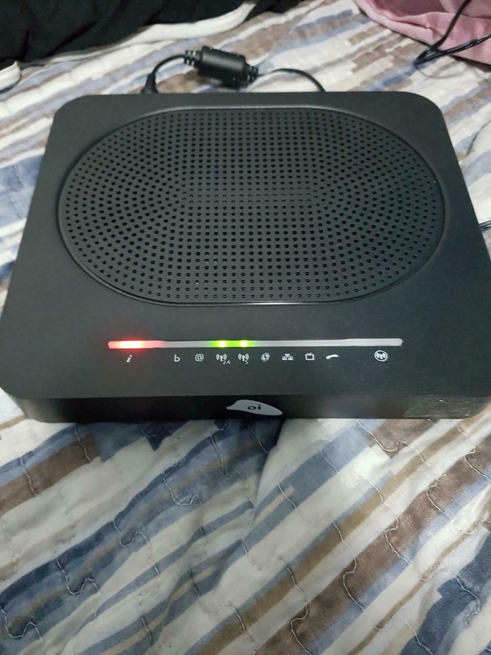

Então, tenho um modem tecnicolor TG789vac v2 da oi, um ótimo modem é atualmente utilizo um bem "fuleiro" da vivo, hoje tentei colocar o firmware original dele e retirar o da oi, porém ao fazer esse processo eu não consigo mais entrar com a senha padrão que esta inscrito na parte traseira dele e também ele da sinal que funciona normal porém ele fica com uma led vermelha ligada mas com as demais indicando o sinal de perfeito funcionamento

Já tentei varias combinações diferente de senha e login, nenhuma deu certo, já retesei o modem tentei ate usar o TFTP(o modem é reconhecido), porém como não tenho bastante conhecimento sobre o assunto não obtive sucesso

A solução é simples. A SENHA NAO MUDOU É SO VCS COLOCAREM APENAS OS 8 PRIMEIROS DIGITOS DA SENHA QUE TA ATRAS DO MODEM.
Por exemplo a senha do meu modem é G9N56YQ8MA07 entao é so colocar apenas os 8 primeiros digitos G9N56YQ8 e pronto. Resolvido.
