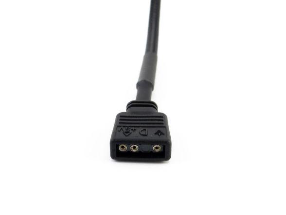

Infelizmente me deparei com um cabo diferente:
Ele tem o terceiro pino faltando, e são somente 2 fios saindo da cabeça, pesquisei e aparentemente é de 5V...

Aveeee mesmo problema que o meu, comprei esses dias o gabinete da mesma marca que o seu.. Não tem informação nenhuma do fabricante do gabinete que a conexão da controladora seja 5v [OXOO]. Acho a única solução é comprando outra controladora ou vender o gabinete. 🥺
Posso ter achado a solução por acaso pra esse tópico, infelizmente só vi reviews em inglês e manjo muito pouco, mas observando os vídeos e o site cheguei a conclusão que se trata de um conversor para mobos com header 12v para utilizar com 5v (mas ainda acredito que seja compatível com novo 5v para utilizar com 12v também).

E aí galera, tudo bem? Fiz a compra deste ADAPTADOR, pois comprei um gabinete da COUGAR, porém com a placa-mãe da ASUS, que tem um header RGB de 12V [OOOO]. Comprei também vários coolers para dar uma visão RGB top pra ele. Comprei também 2 adaptadores em Y para fazer a ligação dos COOLERS, que já adianto com 2 HUBs e 7 fans não escureceu a cor dos RGB... Entretanto, o gabinete tem a ligação para placa-mãe 5V [OXOO] que não é compatível com 12V. Logo, assim que chegar, farei um vídeo falando sobre ele e se funcionou corretamente. Postarei aqui os resultados e se vale a pena ou não realizar a compra deste conversor RGB 5V para 12V.

Então galera. Eu testei muito, porém não funcionou... Conversor de 5V para 12V não funcionou no meu caso!

Acabei de ver esse video, o conversor da deepcool funcionou perfeitamente, por algum motivo segundo o cara do video ele não funciona na MOBO da asrock

Ola, então amigo eu comprei esse conversor RGB Converter da Gamer Storm, mas acredito que por ter uma controladora ARGB ja no gabinete não funcionou pra mim, fiz as conexões tudo como mostra o manual, porém ele liga mas nao consigo controlar nada pelo software da MB, mas o rgb continua funcionando pelo controle remoto da controladora que veio com o Gab. então cheguei a conclusão que só vai funcionar mesmo quando eu trocar de MB, uma que tenha essa entrada de 5v :(

@Texugonegro Eu aqui em 2023 tendo esses mesmos problemas. Comprei com certa pressa um novo setup e deu essa incompatibilidade aí. Faço tudo certo, mas pelo visto o conversor não atende controladoras.
Esse problema não envelheceu nada.
Gabinete MONTECH AIR 100 ARGB incompatível com placa-mãe GIGABYTE B450M DSH3 VE.
Nem o conversor DEEPCOOL resolveu.
