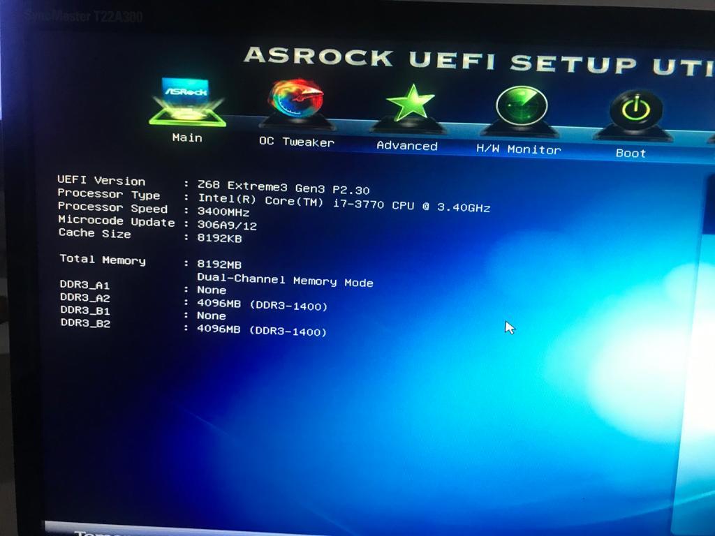

Boa tarde pessoal.
Venho por meio deste tópico talvez sanar minha dúvida. Possuo uma placa-mãe AsRock z68 gen3 extreme3 LGA 1155. Com processador core i7 3770, VGA amd radeon RX 550 4GB porwercolor + 2x4GB Ram ddr3 G.Skill Sniper 1600Mhz.
Fiz uma compra de mais 2 memórias ram de 4GB ddr3 1600Mhz, marca HyperX. No intuito de ficar com 16GB, já que a placa suporta até 32GB. Acontece que na bios ela só mostra 8GB em dual Channel. E no cpuz mostra como 16GB.
Já estou com a versão mais atualizada da bios que é a 2.30.
Já testei todas as memorias, em todos os slots.
1 de cada vez em cada slot, 2 por vez em todos os slots disponiveis, e com 3 memorias também aparece 12GB no cpuz mas na bios só reconhece 8GB em dual channel. E claro testei com as 4 memorias em slots variados, e liga tudo normalmente. Se for alguma config na BIOS que eu nao sabia mexer peço ajuda dos mais entendidos.
Segue alguns prints do cpuz e fotos da bios e algumas funcoes q nunca mexi.
Segue imagens abaixo:
Bios:
411428117_WhatsAppImage2019-11-23at15_20.31(2).thumb.jpeg.e3ca5c5c4a1c1e9f34e3a922a03c82b2.jpeg490478210_WhatsAppImage2019-11-23at15_20_31.thumb.jpeg.58c40698ea687c2dc77183ba4b890984.jpeg1629400928_WhatsAppImage2019-11-23at15_20.31(1).thumb.jpeg.d135762a1ecb885f5295bac6901d143c.jpeg
Já li diversos topicos, só não consegui resolver meu caso. Li algo sobre xmp mas nao sei se minha MoBo possui este recurso.
Fico no aguardo, já estou desesperado pois queria muito manter essa maquina por mais um tempo. Nunca me deu problema, sempre supriu minhas necessidades desde 2014.
Obrigado a todos.
Em 23/11/2019 às 15:28, JoséFOx disse:
Boa tarde pessoal.
Bios:
Obrigado a todos.
Tenta limpar todos os contatos da placa e verifica em todos os slots de memoria! Usa limpa contatos ou álcool isopropílico, passa uma borracha nos contatos da memoria e se não der certo eu não sei mais o que fazer man!!
