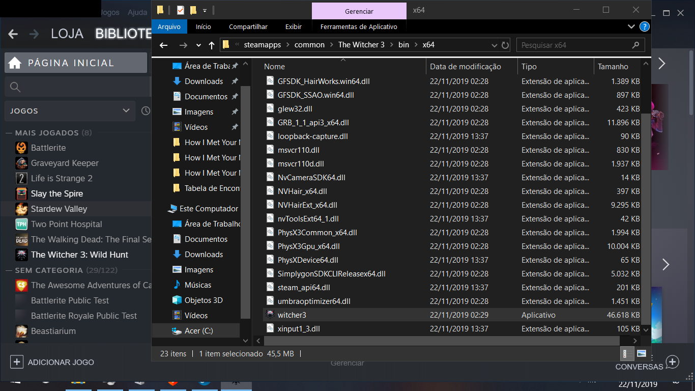

bom atualmente estou problema com alguns jogos onde eu abro eles e eles ficam transparentes onde apenas o cursor muda para o cursor atual do jogo e fica funcionando. porém eu nem sempre tive esse problema foi recentemente depois de algumas atualizações do windows e da placa de vídeo que aconteceu porém eu formatei meu pc e reinstalei tudo novamente porém ainda sim continua o mesmo problema. apenas alguns jogos que eu costumava jogar funcionam normal league of legends é um deles funciona completamente normal. porém outros jogos que meu pc costumava funcionar não funcionam como the witcher 3 e outros jogos que instalo no meu pc. o the witcher 3 quando eu abro ele funciona normal porém se eu der alt tab ele dá esse mesmo problema já os outros jogos já abrem transparente aparecendo apenas a area de x e maximizar do windows
adicionado 24 minutos depois
Assim fica a maioria dos jogos. Esse é o the witcher depois de dar alt tab antes disso funciona normal porém os outros jogos sem alt tab não funcionam normal

Problema não é esse não tanto que eu abri o jogo sem ser pela steam como pode ver ali. Se abrisse pela steam seria pelo app o que é diferente. E eu já baixei outros jogos da o mesmo
