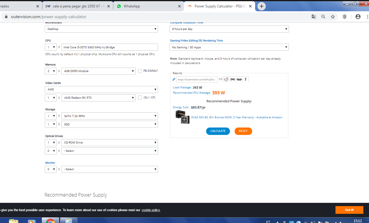

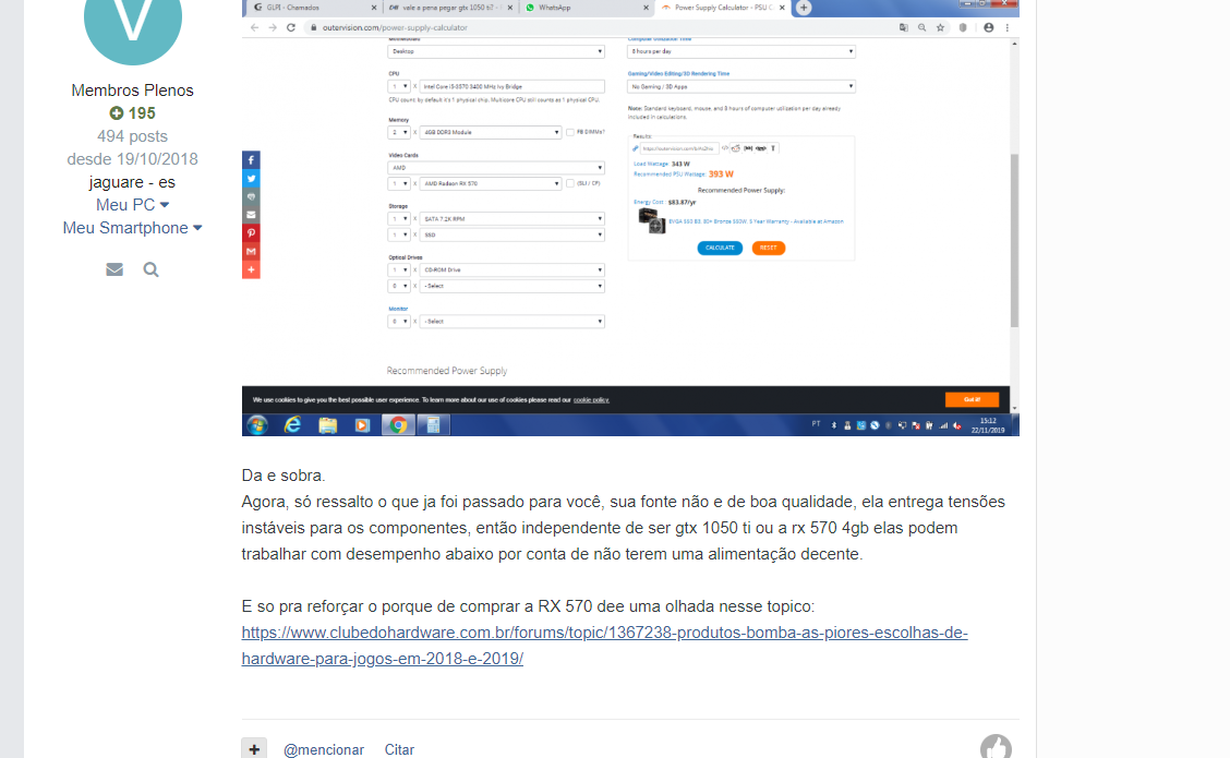

o cara no outro post disse isso image.thumb.png.000856c1e88e89f5de4d1926f45269e4.pngimage.thumb.png.2eacd7fa269b17dbb67a081970b1ebee.png

@P4ul0 J0sé Bom, não tenha nada contra o usuário más se aparece alguém aqui do nada e fala, "use estabilizadores" e o próprio fórum não recomenda que se use esses equipamentos eu pensaria 2 vezes antes de aceitar a dica de qualquer usuário. Até a nossa mesmo, procure por mais testes para que você veja o por que dizemos isso.
Más sem sombra de dúvida esse usuário se equivocou. Essa informação está incorreta e pode acarretar sim "danificando" seu equipamento.
O problema não é que uma fonte de 400w não dê conta.
O problema é que essa fonte não entrega o que promete nem com a mínima decência.
