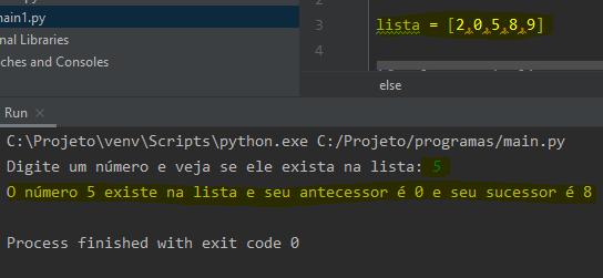

Com o número 5

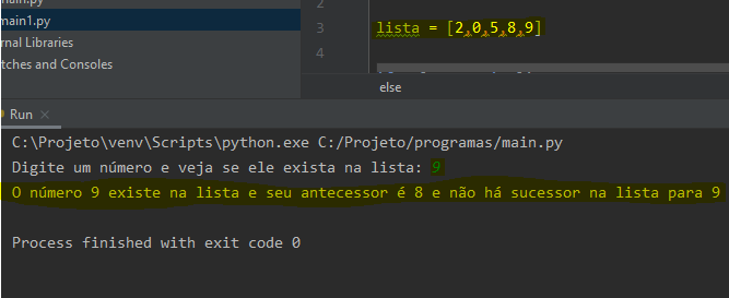

Com o número 9

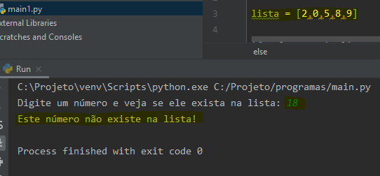

Caso o valor digitado não exista na lista
Com base nessas explicações que lhe passei acredito que você vai conseguir terminar este código, caso ainda tenha dúvidas, poste aqui o seu código mesmo que incompleto, que eu vejo o que precisa ser corrigido!👍
