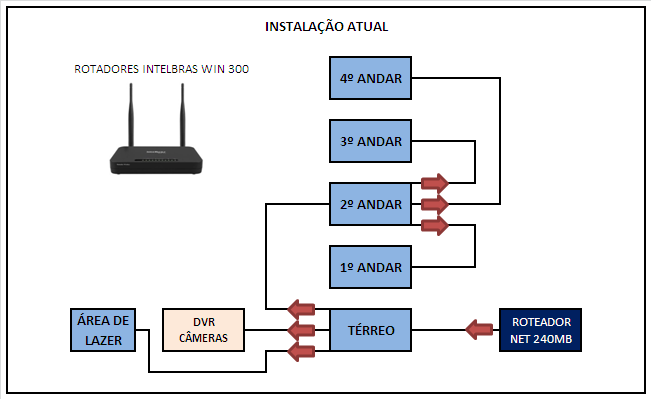

Recentemente foi instalada o plano de internet fibra óptica da Net de 240mb, porém foi reaproveitada a antiga estrutura que tinha quando a internet era de 50mb.
Como o orçamento do condomínio está apertado no momento, só foi autorizado comprar 2 roteadores de inicio, e comprovado a melhora do upgrade, serão comprado os restantes nos meses seguintes.
Conforme podem ver no esquema que desenhei, como o modem da NET é roteador Wi-fi também e está instalado junto ao roteador do Térreo, acredito que seria mais viável eliminar o roteador do térreo, e colocar um Switch com portas Giga, e colocar um roteador Giga no segundo 2º Andar.
Acredito que dessa forma já dê uma melhorada na conexão, pois do jeito que está, só está sendo distribuído 100mb, devido a limitação dos roteadores.
Gostaria que me ajudassem confirmando se meu raciocínio está certo e quais roteadores / switchs vocês recomendam para comprar que tenham um bom custo beneficio.

Ciro, não houve problema nenhum para a instalação, simplesmente pedimos um ponto e eles instalaram. Acredito que pelo fato de fato dos roteadores não estarem dentro dos apartamentos, eles não implicaram com isso. ( Cada andar tem 2 apartamentos e o roteador fica no corredor de acesso de cada andar).
A ligação entre os roteadores é feita via cabo de rede seguindo o desenho que enviei.
A intenção é reaproveitar essa estrutura que já está montada, pois na época deu um trabalhão pra montar, já que os cabos de rede foram passados internamente, e refazer tudo fica inviável no momento.
O acesso à internet disponibilizada pelo condomínio para os moradores e visitantes é unicamente via Wi-fi, onde a maioria acessa via Smartphone.
