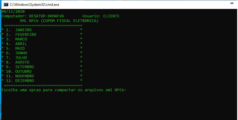

@ricardo_br Ricardo consegui executar perfeitamente após alguns ajustes. Porém estou com outra dúvida.
Agora como irei compactar arquivos de duas pastas diferentes gostaria de trazer esse arquivo compactado já renomeado para a área de trabalho. Tipo: 202001-NFe ou 202001- NFCe. Anexei algumas imagens de exemplo abaixo. Consegue me entender ?

Como você acabou fazendo?
Lembro que fiz outra versão desse mesmo batch com o Matheus só que aquela versão ainda permitia enviar o arquivo por e-mail ao final....
E ele também copia o conteúdo de 2 pastas dentro do rar NFe e NFCe...
