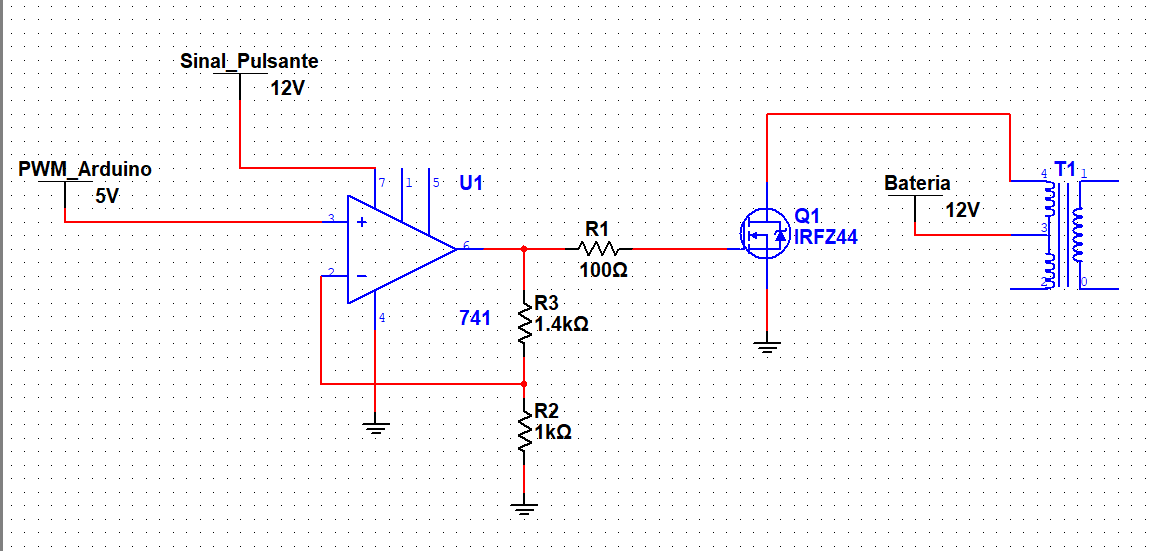

Eu fiz mais ou menos como ficaria o esquema usando um Amp-Op com o 741. Vi um circuito que usa o Transistor TIP142 e vi outro que usa o MOSFET IRFZ44, acredito que o MOSFET seja uma melhor escolha. Também gostaria de dizer que tenho pouco conhecimento teórico em eletrônica, e praticamente nenhum conhecimento prático. O desenho abaixo é só ilustrativo:
Eu faria isso com os dois sinais, no caso é como se isso fosse metade do circuito, eu só ligaria os dois amplificadores em paralelo com o sinal PWM do Arduino, pois eu criaria uma programação que simulasse meia onda senoidal, os dois sinais pulsantes estariam defasados em 180º, quando um estiver em HIGH o outro vai estar em LOW, então os sinais nas saídas dos amplificadores funcionariam alternadamente. Se alguém tiver alguma dica de como melhorar alguma coisa, ficaria agradecido.

Pra aprendizado tá valendo. Mas não vai conseguir algo mais barato que
... tem no m.l. por menos de 50,00 conto
E não,,, não precisa de ampop...
  • Curtir 3
Acabei nem me ligando que eu poderia usar Arduino sem necessidade de um CI oscilador, só pensei em implementar o Arduino usando o outro circuito como base, mas posso ligar os 5V do Arduino direto nos transistores e amplificar para os 12V conectados no transformador. Acho que não consegui achar muita coisa na internet porque pesquisei da forma errada. Vou começar com algum simples e ir melhorando conforme me aprofundo nas pesquisas e estudos, qualquer coisa volto para tirar alguma dúvida. Agradeço mais uma vez pelas respostas.
