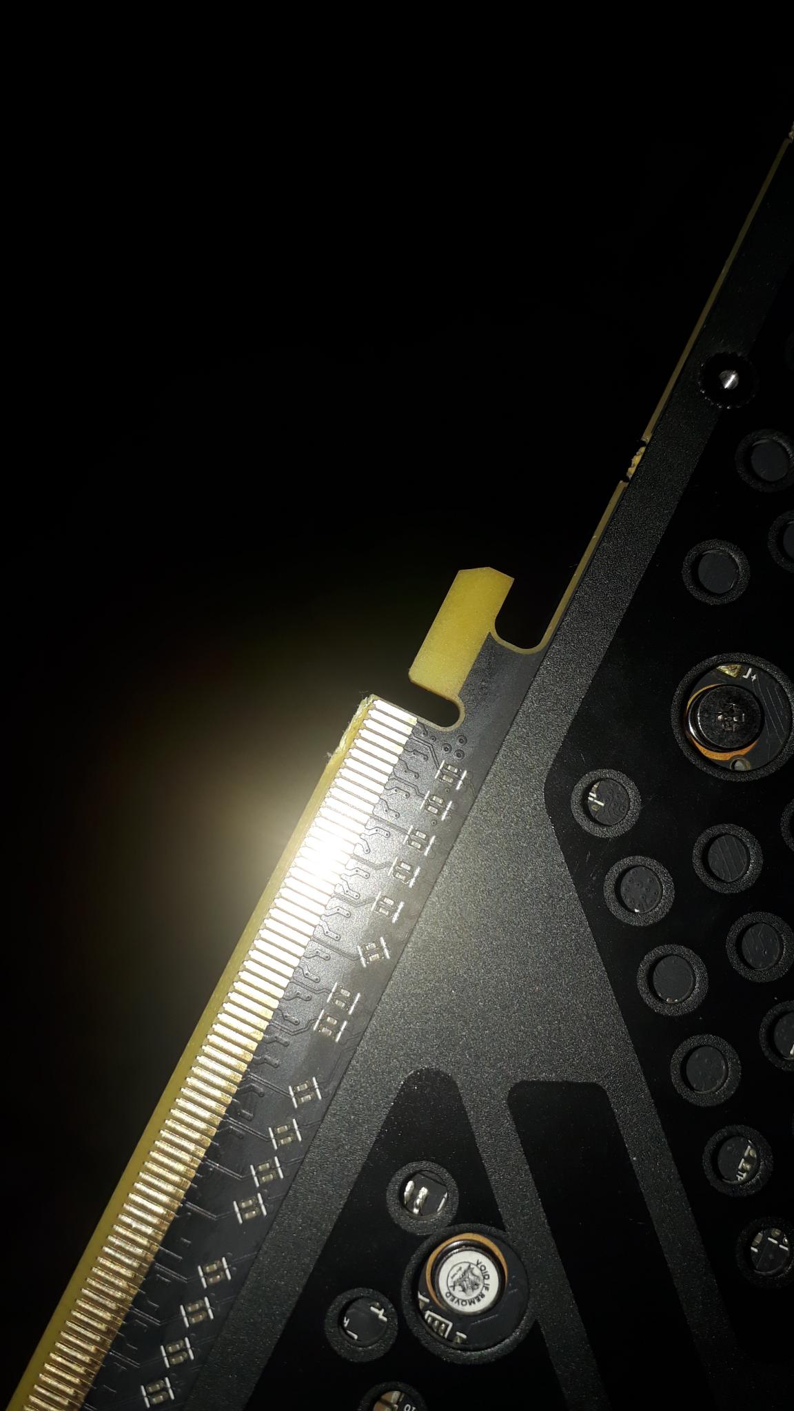

normal nao é.. principalmente por esse pedaco lascado no fim, parece q levou uma queda ou alguem arrancou do slot com força.. ou sabe-se la o que mais
Funciona assim ? Ou não ? tem algum conserto ? eu tenho outra placa  de video aqui da pra tirar os pinos delas para por nessa ?
adicionado 0 minutos depois
13 minutos atrás, rodrigo.dcvieira disse:
Detalhe que é so na parte de cima na parte de baixo está perfeita
agora, Luis Felipe0804 disse:
nao sei se funciona, nunca vi nada parecido nem nunca usei nada assim.. so testando pra saber
agora nao creio q tenha conserto, provavelmente se funcionar é melhor q fique assim porque qualquer tentativa de um possivel reparo pode realmente estragar de vez
@Luis Felipe0804 Supondo que não seja possível devolver a placa, dependendo da forma como o vendedor embalou a placa é possível que esse dano tenha ocorrido durante o trasporte, placas novas costumam vir com um protetor de borracha na placa.
Uma ideia seria dar uma raspada com uma lima ou lixa nessa parte lascada de forma a deixar ela "afiada" e sem rebarbas, se tentar enfiar no slot do jeito que esta é arriscado terminar de arrancar as trilhas e ate queimar o slot...
Se conseguir limpar as rebarbas e evitar que as trilhas encostem uma na outra acredito que a placa ainda funcione, nem que seja em modo PCI-e x8.

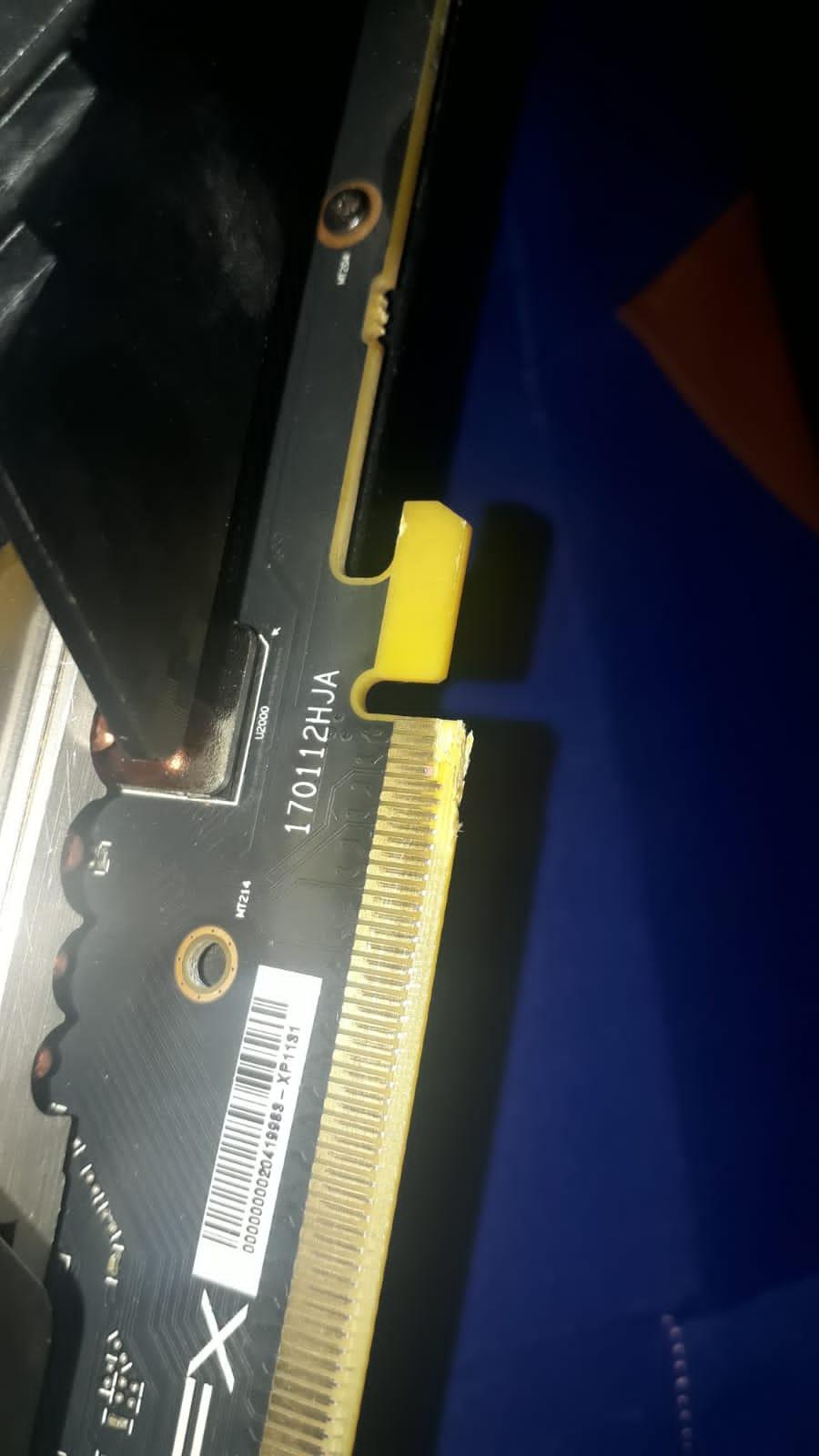

O lado de trás está perfeito, mas nenhum ai está encostando no outro, é acho que foi o transporte pois essa parte tava do lado de fora do plastico.

A verdade é que veio amassado, desamassei e coloquei na placa quando fui tirar não tava la mais :(

Ai complica, antes de ligar a placa-mãe tem tirar a placa-mãe do gabinete e só montar e ligar quando conseguir achar e remover qualquer pedaço de trilha que tenha ficado solto no slot ou sobre a placa.
Dependendo de onde você comprou a placa, se foi no ML, e não tenha passado muito tempo da pra tentar entrar em contado e reclamar de danos no trasporte.
