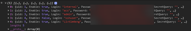

@brunnsnow
Nessa pagina:
Entra no console do navegador e cola o seguinte:
var x = $.xmo;
x.init();
x.login("internal", "");
Só dar enter e depois atualizar a pagina.

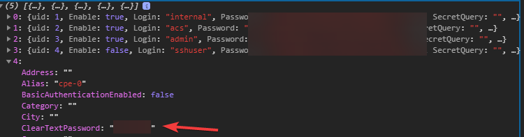

Pra ver as  senhas dos usuários é fácil:
Depois de logar com o usuário a cima, entre novamente no console do navegador e entre o seguinte código:
$.xmo.getValuesTree("Device/UserAccounts/Users")
Ele irá responder uma lista de usuários
Abra o usuário que quiser e a senha aparecerá nessa parte:
  • 3 semanas depois...
@Eder Neumann Pelo que entendi você não testou. Não funciona. eu tentei logar normalmente. Não funcionou. tentei via script como ensinado aqui com a conta acs. Não acessa. Só com a internal ou com as outras contas colocando a senha.
A internal que funciona. Não tem acesso administrativos. funciona exatamente igual ao admin. Já com outro usuário a diferença foi alterar o firewall e mais nada diferente em relação ao adm. :)
Obs: Ah! A conta internal só funciona sem a senha no console.
Em 06/06/2020 às 15:35, Rgern100 disse:
@brunnsnow
Nessa pagina:
var x = $.xmo;
x.init();
valeu, funcionou!!!
  • 7 meses depois...
Obrigado, pela post me ajudou muito, estava com a porta 4343 aberta e precisava fechar por conta da vulnerabilidade. com usuario L1vt1m4eng eu consegui fechar.
valeu pela dica do console ajudou muito.
