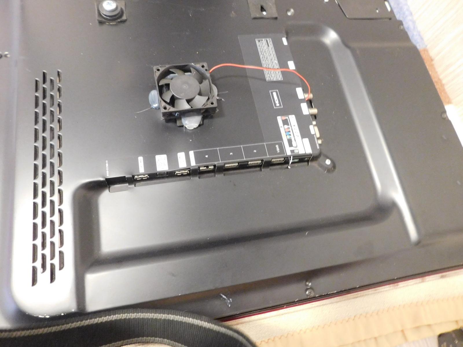

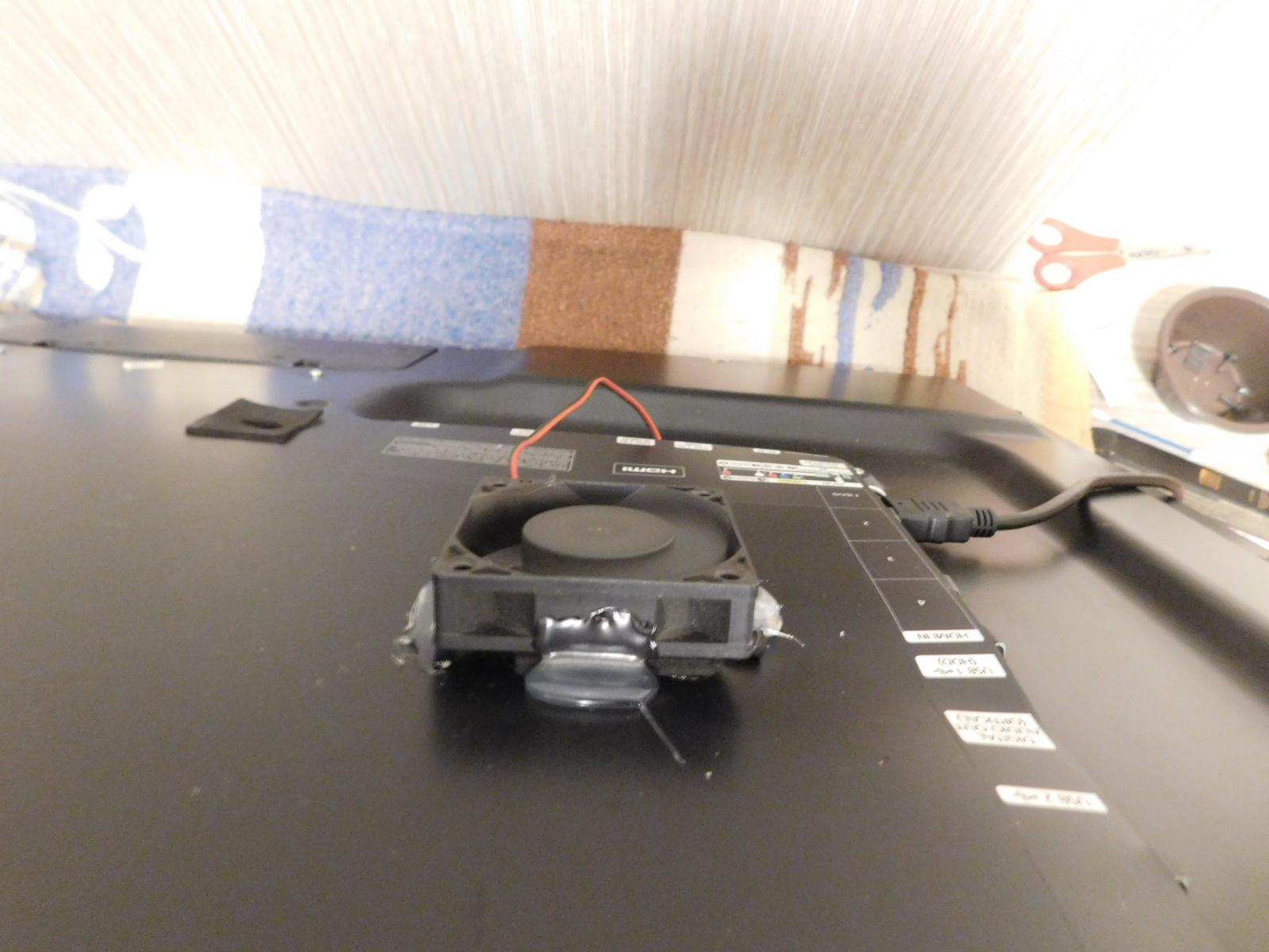

Mas, fiz outra manobra para que a Tv funcione direitinho e não sofra esquentando  chip do processador, peguei um dissipador de chipset de placa-mãe de computador e adaptei um cooler e coloquei em cima do processador com pasta térmica e tudo e ficou muito bom com o processador trabalhando numa temperatura bem abaixo do que estava, liguei o ventilador do cooler num ponto com tensão de 5V para que o cooler não fique barulhento, funcionando 100%, vou mostrar foto de como ficou. Espero ter ajudado com a solução e com minha adaptação, fixei o dissipador com a própria tampa da tv e o cooler com cola quente.
