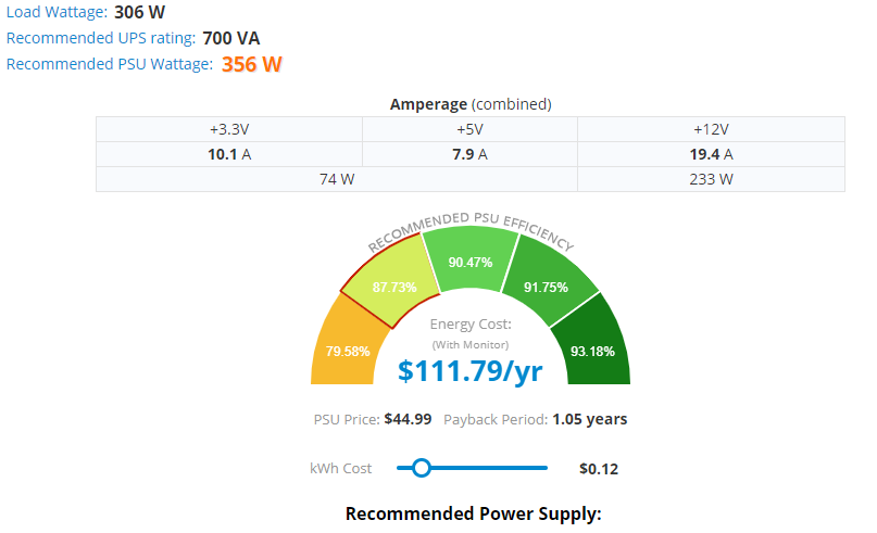

@WOZ Dods ora ora você de novo nos meus comentários kkkk Cara muito obrigado por todas as dicas, você viu que eu atualizei ali sobre a RX590? Estou muito em duvida já queria pedir hoje. Outra coisa é a fonte, essa corsair sera que vai aguentar?
A potência dela é suficiente. Fiz o cálculo e veja aí o resultado: https://outervision.com/b/sVMyEE
Recomendo apenas que confira se o modelo exato de GPU que vai comprar precisa de um ou dois conectores PCIe 6+2 pinos, pois sua fonte tem apenas um. Acredito que só precise de um mesmo.
