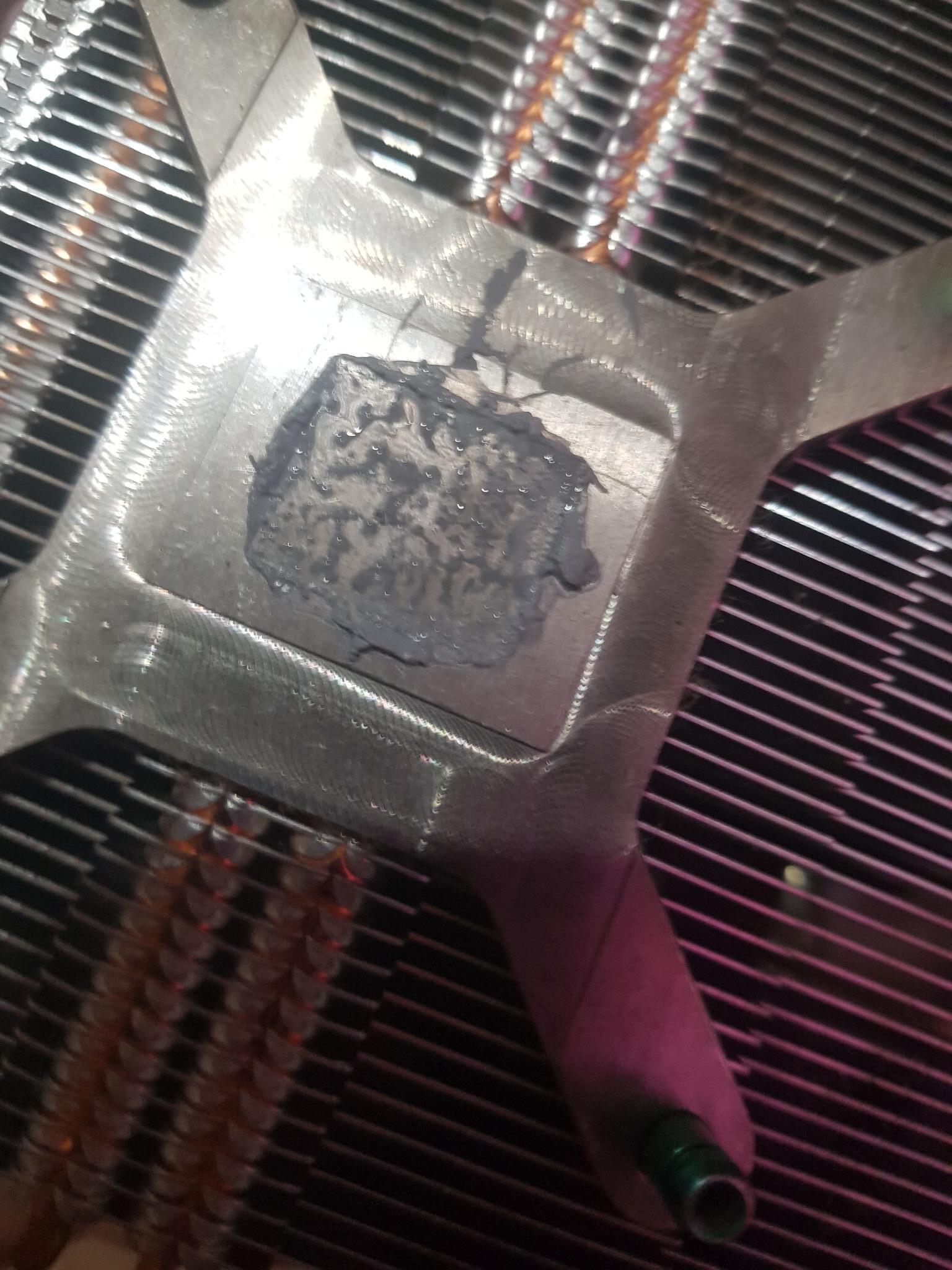

@vap25 eae cara beleza? Poderia me dar uma forcinha? Eu acho que estou mais ou menos no mesmo erro que você tinha no console. Meu xbox one s, esta desligando em jogos, seja qual for, ate mesmo no youtube ou menu principal, ele faz um barulho assim "TRMMMMMMMMMM" som metálico. E não aparece nenhuma mensagem de super aquecimento no aparelho. minha presilha que prende o dissipador, uma das 4 travas estava solta, o dissipador estava meio frouxo. Ja estranhei.. antes de soltar a presilha, notei que dava pra ver um pouco da parte do processador com o dissipador ainda em cima, ou seja, não parecia estar totalmente em cima do processador, e pra piorar, não sei o motivo, porque meu game passou por um técnico e ele disse não ter trocado a pasta termica, ela estava em forma em forma líquida, tipo partes em gotas.. e não era pra estar, pois tenho o game desde 2018, deveria estar pastosa. quero fazer essa reforma, porém gostaria de saber de opiniões se acham que é isso mesmo o real problema. OBRIGADO!!!!
Foto da pasta termica.
20230321_171235.thumb.jpg.48fbc010dbaab70ebb574fe2f9c5a835.jpg20230321_171226.thumb.jpg.8a1166f0f9301382d03d36265edc0e8f.jpg
