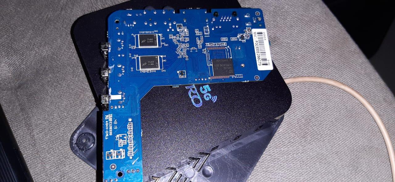

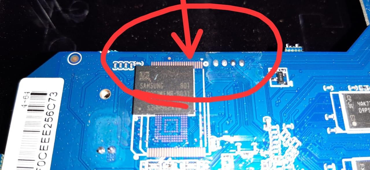

Vou relatar minha experiência POSITIVA que deve ajudar mais alguem. Tenho duas BOX, uma é MXQ PRO que se diz ORIGINAL e funciona perfeitamente, e outra box MXQ PRO 5G que muitos lugares dizem que a ROM original é ruim e realmente é, ela travava e etc. Fui atrás de outro firmware para essa placa TXCZ-RK3229-MXQ-V2.2, havia testado duas ROM'S para esse modelo, porém são ROM'S muito carregada de lixo e otimizadas, depois encontrei mais uma ROM que deu brick na placa, ou seja, achei que a placa havia MORRIDO por completo, pesquisando não encontrei nada especifico para essa placa porém encontrei um tutorial de como dar curto em um chip especifico de uma placa parecida, tal curto devendo ser dado junto com o RESET para tentar recuperar via factorytool ou RKBatchTool. Outra coisa que muita gente diz que não deve ser feito, mas tive que fazer,  é dar o reset, conectar o cabo usb e também o cabo de energia da fonte, quando esta BRICKADO ele não ressuscita sem fazer o reset com o cabo USB e com a fonte conectada.
Detalhes a serem observados,
Nem toda ROM server para sua placa
Há algumas ROM'S que só são aplicadas com o factory tool e outras só funcionam com o RKBATCHTOOL, ja fiz varias vezes esses testes.
Nem todas as placas tem como fazer jumper no pino G e E, muitos casos são iguais os meus que não tem.
Caso sua placa esteja BRICKADA e for igual da foto da minha, tente fazer o reset, conectar o cabo usb e também a fonte, e com uma chave de fenda/clips/ algo de metal que consiga atingir 2 pinos de cobre do chip, não tem informação de qual pino é o correto, alguns lugares dizem que é o 5 e 6, outros 6 e 7, outros 7 e 8... então tem que passar entre eles e observar no factorytool ou RKBATCHTOOL se identifica o aparelho no software.
Encontrei essa ROM que era do TX2 e foi otimizada para o MXQ PRO 5G, quando baixei haviam dito que a wifi funcionaria normal, ela identifica a REDE, conecta e etc, porém não funciona, isso também aconteceu com outra ROM, então não acredito que seja problema dessa ROM, pode ser problema do meu hardware...como eu uso via CABO então não vejo problema.

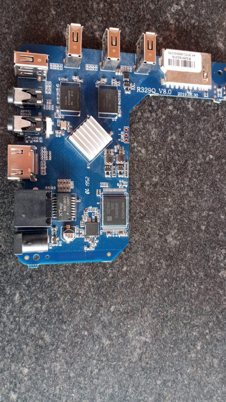

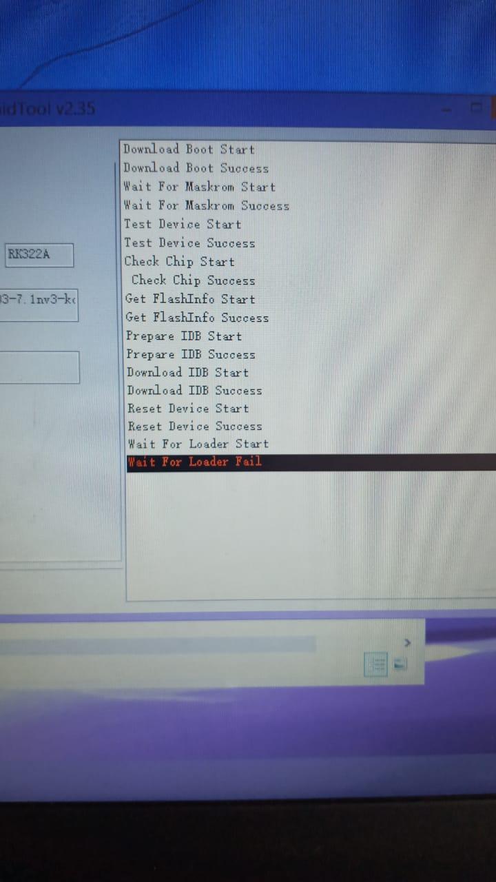

@VictorDavi me ajuda cara kkk to desesperado. há quatro dias já e não consigo. minha tv box dá um erro em load algo assim
consegue me ajudar?
essa é minha placa e o erro que aparece. ela não tem o g e n pro curto... já fui em um monte de foruns e varios vídeos e nada. consegue me ajudar?
@CarlosTvbox essa é minha placa e o erro que aparece. ela não tem o g e n pro curto... já fui em um monte de foruns e varios vídeos e nada. consegue me ajudar?

11 horas atrás, BCP disse:
@roandre Você já tentou jampear dos furos C e D perto da memória?
@BCP Oh irmão... vou tentar. tô há uns cinco dias vei kkkk já entrei em tanto forum gringo e nada da certo kkkk

@Ter  se a placa não estiver brickada e não reconhecendo no PC, se for uma placa exatamente igual a minha, tem que dar um curto nos pinos 5 e 6 ou 7 e 8 da foto do meu post anterior.... em todas as vezes que fiz testes e dei o curto que sofri pra encontrar o chip e os pontos corretos FUNCIONOU PERFEITAMENTE...
a ROM que instalei pra "desbrickar" como dizem por ai, foi essa do link do drive https://drive.google.com/drive/folders/1xcehxMs6_XQWUdGV-j2vTDTmxjIq9Ssb?usp=sharing
é uma ROM do TX2 otimizada para o MXQ PRO 4K 5G, funciona perfeitamente, há casos de não funcionar a wifi como acontece em varias outras ROM's por ai. mesmo sendo para o mesmo chip da wifi..
procedimento para desbrickar que eu faço.
01 - instalar os drivers e o app FactoryTool que consta na pasta do drive
02 - plugar o cabo usb com duas pontas macho com o reset pressionado, e também conectar o cabo de energia.
Feito isso só verificar no app FactoryTool se reconheceu o aparelho na porta USB
03 - carregar a ROM que mencionei acima que consta também no drive
04 - esperar atualizar a ROM e esperar carregar android, essa primeira inicialização demora mesmo, deixa rodar.
05 - em alguns aparelhos de mesmo chip e etc, pode acontecer dos LEDs de energia ficarem invertidos e também a wifi não funcionar. No meu caso atualizei duas vezes e os LEDs voltaram ao normal, só a wifi que não funciona, mas eu uso pelo cabo de rede, bem melhor.
