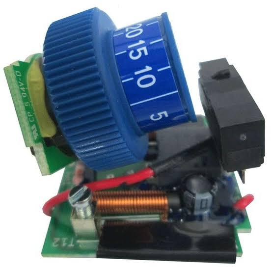

Olá tenho uma microrretifica dremel 4000 que deu defeito e não liga mais. Não tenho certeza mas acho q o problema não está no motor . Queria saber como testar a placa de controle dela. Se alguem poder me ajudar...
 Abaixo tem uma foto da minha dremel e a placa relé dela

-meça a continuidade do cabo que vem da fonte.
-Meça a V que vem dela.
-teste este treco que parece um botão liga desliga (?... não dá pra ver direito).
-se este potenciometro dá clique, testa pra ser se dá contato no clique
-teste o motor aplicando V nele com ele desconectado. pode ser os 5V que vem de uma fonte de pc (da usb não dá).
... são algumas opções
