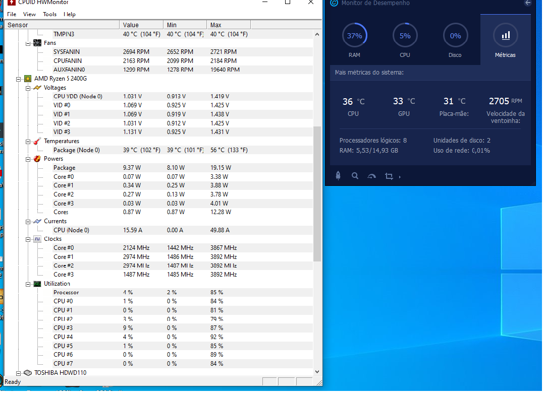

@Eder Neumann o print eu mandei a cima, coloquei o cha_ e o cpu_ em Full speed. Peguei meu cooler de bloco normal. Acho q vou fazer o teste com ele. E sim está bem preso o water colet. o mais engraçado é que uma mangueira tá quente e a outra fria. Como deveria ser mesmo. A marca da pasta térmica eu vou ver aqui. Não sei de cor. Mais é um tubo branco com a tampa preta. O amigo que tem loja de informática que me emprestou.
Você já usou esse wc em uma configuração anterior e sempre funcionou normalmente?
Quando instalou o wc com o 2400G as temperaturas eram normais ou já eram altas desde que instalou?
@PlayerUzumaki @Shredder AMI  Consegui arrumar , Muito obrigado a vocês e ao  @EdsonSM .
Era falta de liquido dentro do wc, eu desmontei ele inteiro hoje, e saiu muito pouca agua dele, e vendo video no youtube, a pessoa tirava o primeiro parafuro e ja saia agua. Sendo assim, limpei todo o wc por dentro, retirei toda agua restante (que era bem pouca)  e coloquei Água Desmineralizada.
Troquei toda pasta termica novamente.
E agora ta assim como na imagen.
Muito obrigado novamente aos 2, por ter me ajudado tanto! Sou muito grato!
