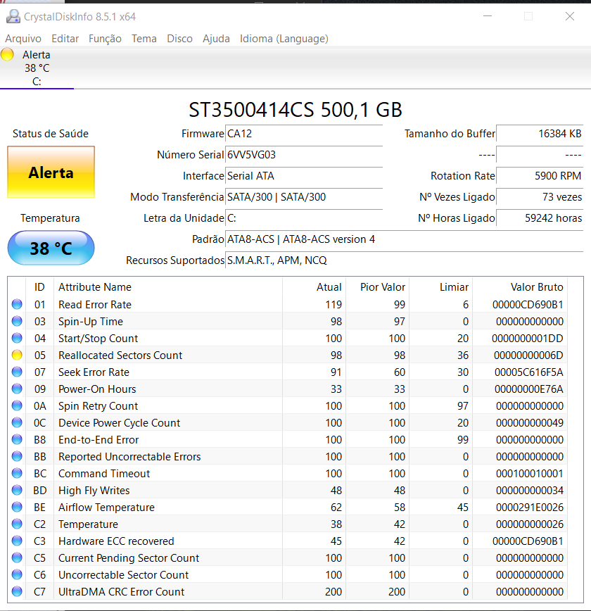

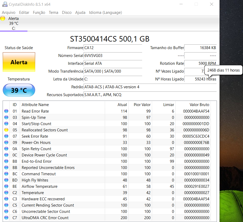

Galera, comprei um HD novo tem 1 semana. Infelizmente, só pude testa-lo hoje pois estava aguardando a chegada das outras peças. Ao ir no CrystalDiskInfo tive uma surpresa desagradável como podem ver nas fotos em anexo. Seria isso algum problema do software ou eu tenho que solicitar a troca com a loja mesmo? :/
O procedimento padrão é testar com mais um programa e se a segunda análise indicar problema, aí pode peça a devolução do dinheiro ou outro produto.
Tem discos rígidos usados sendo vendidos como novos. Não sei se é esse o caso desse seu hd.
O HD tune deu a mesma coisa. Eu estou formatando e assim que terminar irei verificar novamente pra ver se continua assim. Já me antecipei e mandei vários e-mails pra empresa. É complicado... Tava todo ansioso e esperei pra caramba pra usar o PC e vem essa.
Pois é pessoal... Testei todos os programas e é isso aí. Agora vou encher o saco da loja pra trocar essa porcaria. Tremenda palhaçada. E ainda por cima no HD Sentinel consta que só tem 24 dias de vida estimados.
@rodrigo.dcvieira Pois é cara. Isso é uma sacanagem imensa. Comprar em uma empresa grande e os caras fazerem essa molecagem. Eu notei que tinha algo estranho logo de cara quando tava extremamente lento. Pior que comprei outras coisas juntos e veio tudo normal, mas só o HD veio assim. Vou ver se eles trocam.
isso deve ser bem discos rígidos usados em armazenamento em massa como em servidores.... pode ver q ele tem pouco numero de vezes ligado e uma alta taxa de horas.. sei porque tenho um hd aqui q tava no meu servidor pessoal e ele tem mais ou menos essa quantidade de horas e apenas 100 vezes ligado..
de qualquer forma, pegaram um hd usado e tentaram passar adiante. como muitas pessoas nem se dao conta desses detalhes, passam despercebidos. eles DEVEM trocar pois venderam algo usado como novo..
em tempo, o valor pedido no anuncio era de uma peca nova ou estava abaixo da media?
21 minutos atrás, rodrigo.dcvieira disse:
Bom o valor estava normal. Por sorte eu tenho o hábito de guardar todas as notas e caixas de tudo que compro. Porém, junto com essa bomba de HD eu também comprei alguns prefericos. Será que vou ter que devolver tudo ou eles irão aceitar apenas o HD?
E sim, pensei na hora nesta hipótese de ser um HD de servidor. É triste.
bem, o item q está em desacordo com o que foi comprado é o hd apenas, entao creio q isso nao enseje uma negativa para troca afinal de contas eles estão completamente errados pois venderam um produto super usado pra você como se novo fosse
Pois é galera. O final da novela é que o HD foi devolvido e eu fui devidamente reembolsado.
