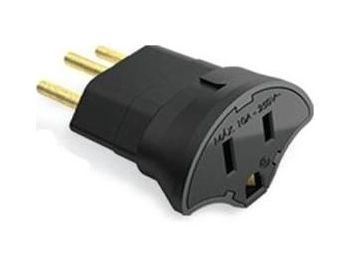

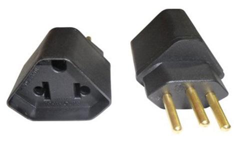

@Saulo Andrade Araújo Você tem que usar um adaptador que obedeça a orientação das fases do novo padrão. Um da SMS seria o ideal:
Consegue perceber que o terra no padrão velho está "para baixo" e no padrão novo está "para cima"? É porque ele respeita a orientação das fases ligando cada um no seu respectivo lugar. Um adaptador sem vergonha liga o fase no neutro, terra no terra e neutro no fase, tipo esse aqui que deve ser evitado:

3 minutos atrás, grievous disse:
grande_adaptador-tomada-mecatool-2-pinos-femea-chato-terra-3-pinos-macho-redondo-10a-cinza-2479-6026e0ce.jpg
(Viu que to terra está "para cima" tanto no novo padrão, quanto no velho? Isso é um indicativo ruim)

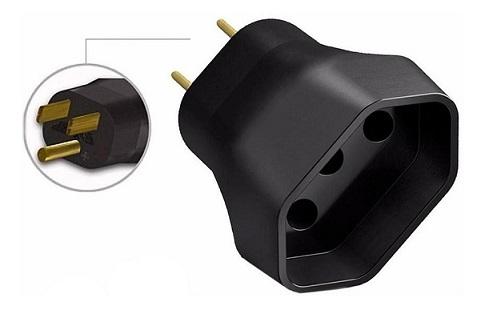

Saquei. Mas no caso o filtro de linha é que tem o padrão novo. Eu precisaria de um adptador pra ligar o filtro de linha na tomada padrão antigo, como ficaria?
Ou seja, o fêmea do adaptador seria padrão novo (pra receber o filtro de linha) e o macho do adaptador seria padrão antigo de dois pinos (pra ligar na tomada do quarto). Tipo esse (anexo):
O filtro de linha Clamper é padrão novo o macho dele (anexo). Nesse sentido, qualquer adaptador ou extensão serve? Obrigado!

7 minutos atrás, grievous disse:
@Saulo Andrade Araújo Existe a versão do padrão novo para o velho do adaptador que eu sugeri na mensagem anterior:
adaptador-p-tomada-sms-padro-antigo-3-pinos-D_NQ_NP_921141-MLB31154309847_062019-F.jpg

@Saulo Andrade Araújo É SMS a marca. Quanto á extensão basta pegar uma do padrão novo mesmo e você conecta o adaptador na extensão
Ficando PC -> Filtro de linha -> Extensão -> Adaptador -> Tomada padrão antigo
Lembrando que o ideal é não utilizar NENHUM adaptador, é mais um ponto para ter falhas, mais um lugar que pode ter curto, mais um potencial incêndio, se possível troque a tomada para o padrão novo e não utilize nenhum adaptador.
