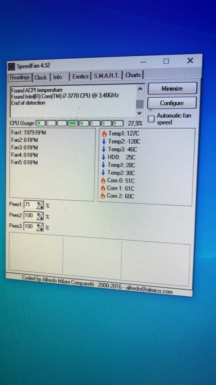

@Killer-NBT Uso o cabo DisplayPort desde que comprei a placa, tem risco dele estar com defeito? Vou mandar uma print da temperatura que mandei para um amigo esses dias, meu gabinete ja fica com a lateral aberta, porém ele é pequeno, ai acho que atrapalha na ventilação, hoje tirei a placa de video e fiquei o dia sem ela, e nao desligou nenhuma vez, nem deu a tela preta.

@Killer-NBT Aqui vai uma print de agora sem a placa de video, com o jogo aberto.
