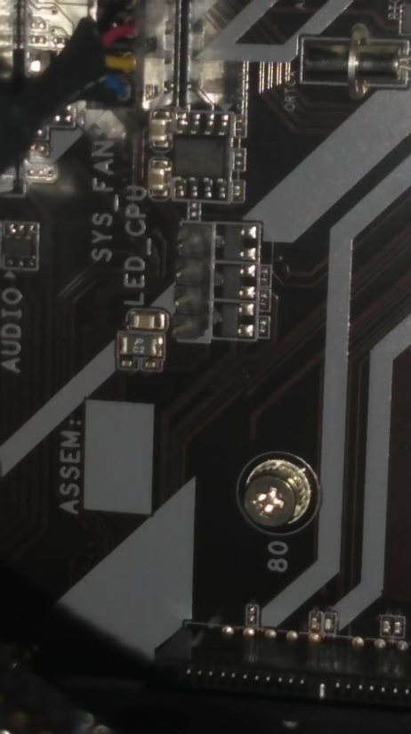

@Matheus Aragão Tem a tecnologia ali do CPU RGB e não do ARGB. Veja no manual dela se tem o ARGB, eu duvido que tenha, não vi o conector na imagem ampliada ali.

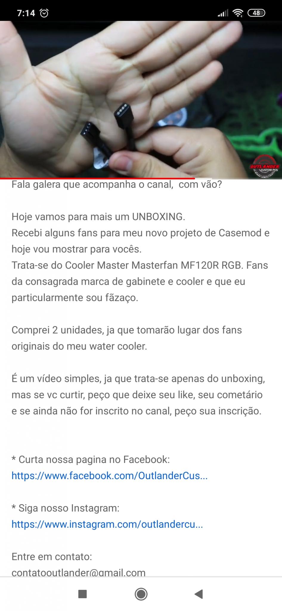

@Phoenyx olha as conexões dele.

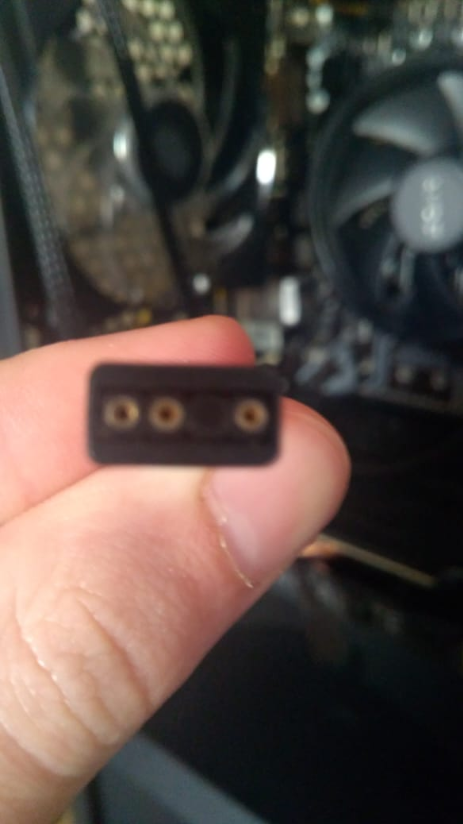

Eu ganhei um Fan ARGB da Cooler Master, porém como mostrado na caixa do produto, não há suporte para ligar o ARGB na minha placa-mãe, que é uma B450m DS3H da Gigabyte. Pois o conector do ARGB é de 3 pinos e a minha placa-mãe só tem entrada de 4 pinos.
Existe algum adaptador ou algo que eu possa fazer para funcionar o ARGB?
O meu gabinete possuí uma controladora para os 3 fans RGB frontais, porém ela também não possui a entrada ideal para fazer a iluminação do Fan da Cooler Master.

Em 22/07/2020 às 18:42, Cauã Eduardo Drefahl disse:
@Phoenyx Vou aproveitar que tu entende, e pedir uma ajuda.

a deepcool tem um conversor 12v rgb para 5v argb
