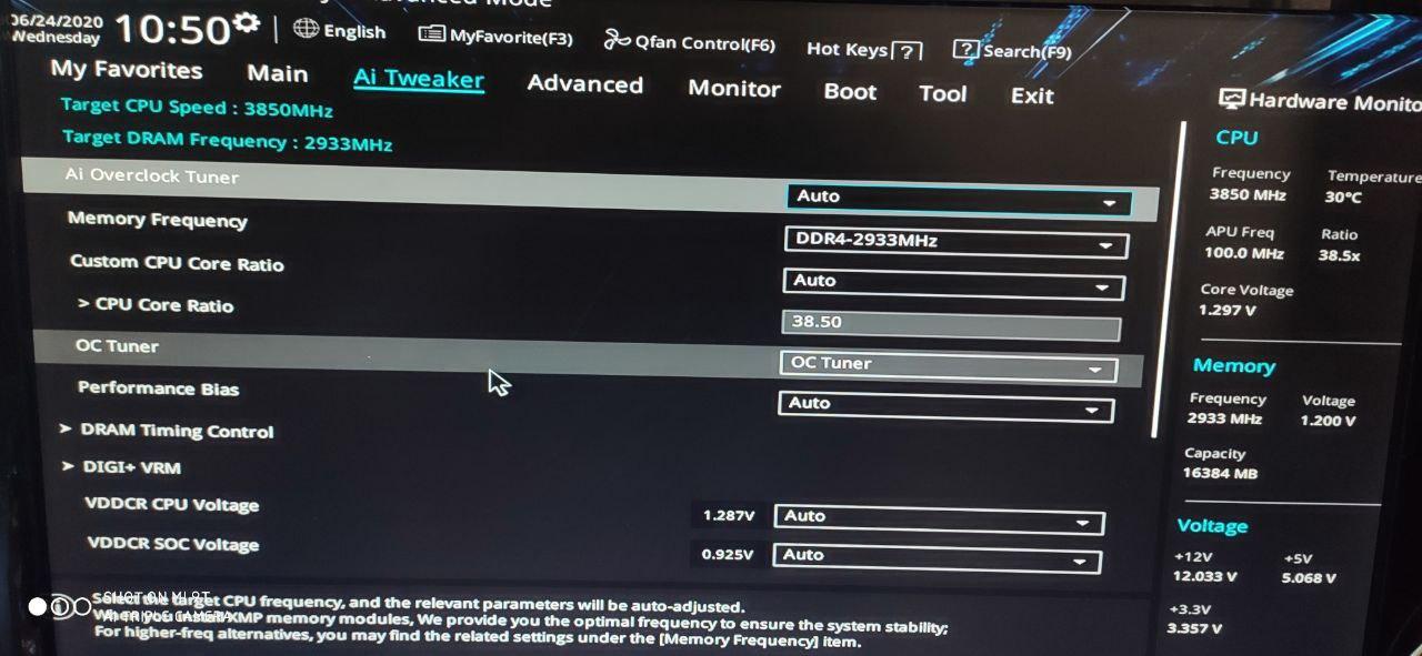

Já verificou na bios como está setado as opções de Overclock ?
Já vi alguns casos aqui no fórum (infelizmente não achei o post) da opção de Overclock estar configurada como "alto desempenho" o que aumentava a tensão e a Temperatura.
Em ultimo caso, pode tentar uma clear Cmos.
Eu deixei assim as minhas configurações.

Aliás acho que a tensão está muito alta, na BIOS diz que está a 1.40 e em outros sites eu ví que até 1.35 é o ideal para os ryzen, porém ainda estou procurando na BIOS como diminuir a core voltage.

1.4v de tensão é realmente é um valor bem alto, mas era de se esperar visto que o Boost dele também não é baixo.
A opção de alteração varia bastante conforme o modelo da sua placa-mãe, normalmente está escrito VCORE.
