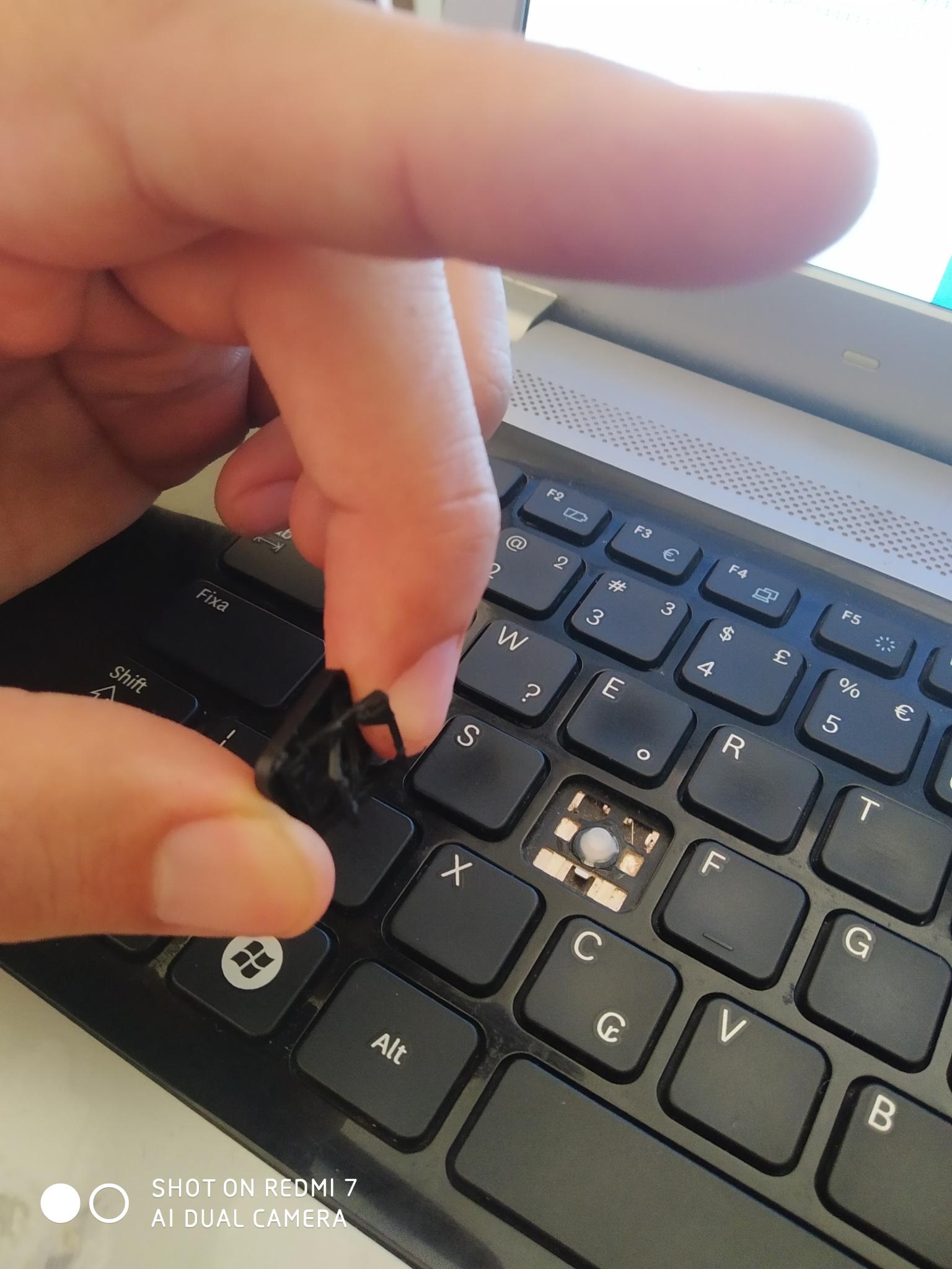

A minha tecla D soltou, fui ver vídeos de como colocar de volta e em todos colocam presilha primeiro e depois a tecla. Só que no meu caso a presilha e a tecla estão grudadas e não sei como tirar sem quebrar. Alguém sabe como proceder?
11 horas atrás, NigroJunior disse:
São encaixadas por uma pequena pressão.
Geralmente, é feita uma força na lateral da tecla, e sai somente a tampa que tem a letra, o sistema de acionamento fica fixado na parte de baixo do teclado.
Como saiu junto, tem de separar fazendo uma pequena pressão, após vai ter que encaixar o sistema de acionamento no teclado primeiro, ver se está funcionando corretamente.
No final, coloque a tampa que tem a letra, e faça uma pequena pressão, que ela fica presa.
Para quem não está acostumado é meio chatinho de entender o mecanismo.
