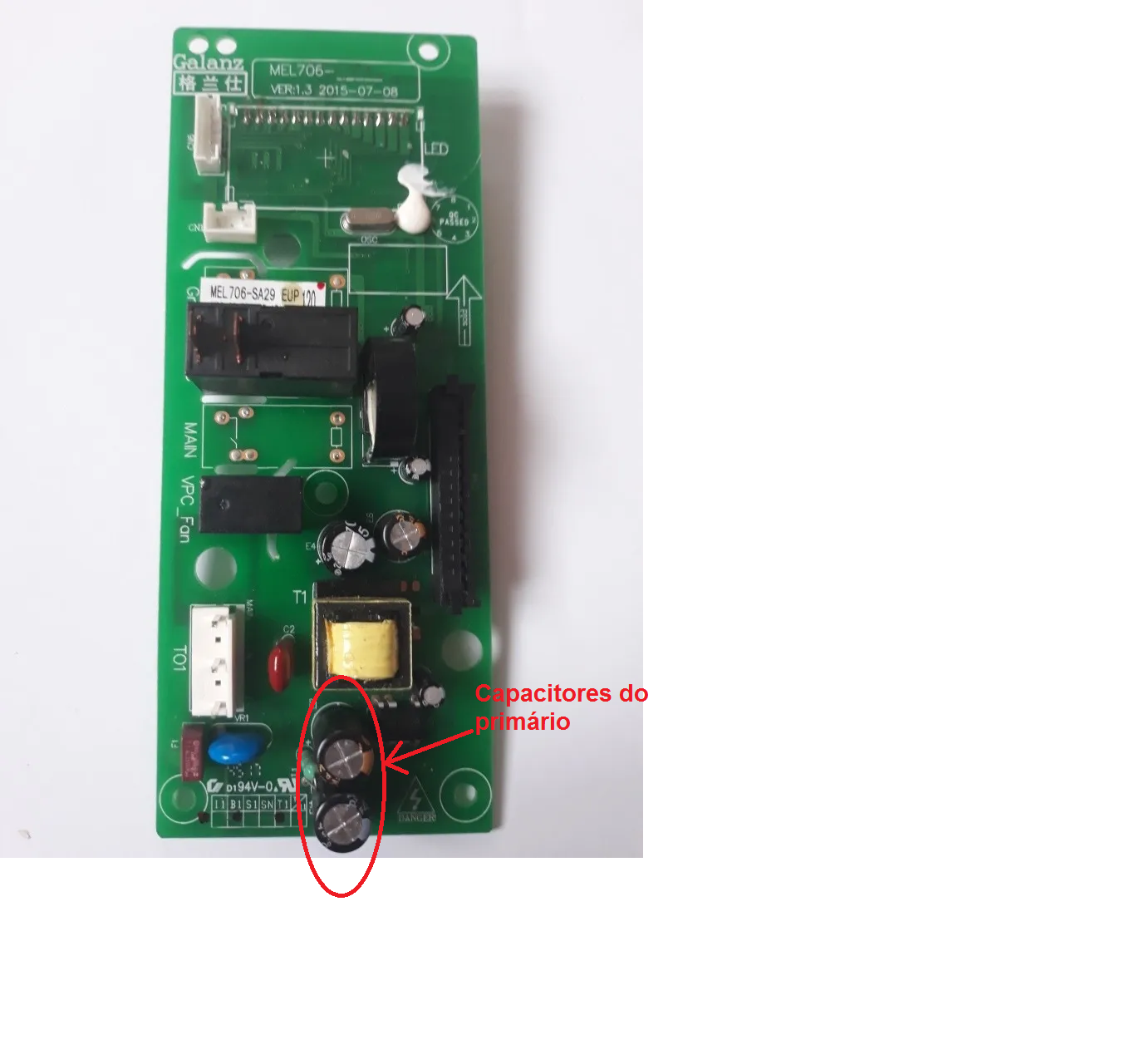

Geralmente os dois Bips é porque a porta esta aberta, ou ele esta aguardando a hora, se for aguardando a hora é só apertar cancela que ele funciona...
Sobre o display pode voltar ele pro local, o fato dele não acionar o relé deve ser porque a fonte esta fraca.
Se ele for o modelo que tem só um transformadorzinho pequeno, troque os capacitores do primário, geralmente de 4,7uF/400V ou 10uF/400V.
Na figura abaixo fiz um circulo neles..
6 minutos atrás, BCP disse:
Se me permite... Um m.o. que consertei "agora há pouco" era mesmo o display com defeito - meio que em curto/fuga - que não deixava acionar nada. As teclas são multiplexadas com os sinais pro display por isso nem relé acionava, como no caso do garoto. Mas claro, cada caso é um caso e a dica de avaliar a fonte é bem válida. Verifique também os caps do secundário que estressam mais.
