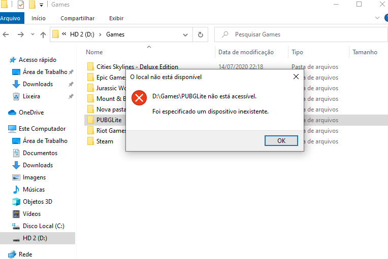

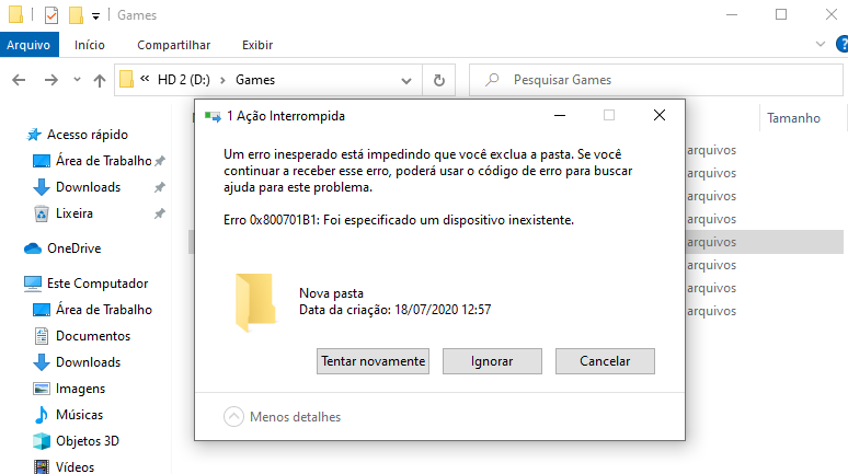

Então, eu estava usando esse HD como secundário normalmente e agora começou a aparecer isso quando tento excluir ou acessar algo dele,eu uso ele para armazenar os jogos.
Obs: Não fiz nenhum  tipo de instalação de HD secundário, pois quando conectei ele na maquina e formatei ele ja estava pronto para o uso, funcionando perfeitamente para executar jogos e excluir arquivos.

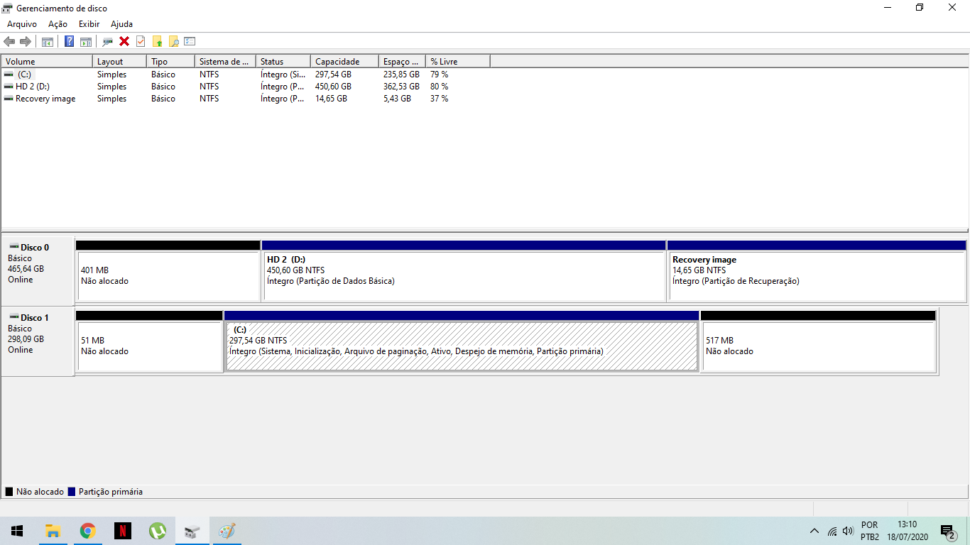

Segue alguns prints que tirei do ocorrido: Primeira imagem foi quando tentei excluir uma pasta nova que criei, na segunda fota é quando tento acessar uma pasta de um jogo que ja tinha instalado e jogado por semanas. Por ultimo uma foto do Gerenciamento de Disco.
obs2: O Hd secundario em questão é o  HD 2 (D:) verifiquei ele no gerenciamento de dispositivos e ele aparece lá.

É um HD externo? Está conectado em uma porta Sata, ou USB 3.0?
6 minutos atrás, Hugo Leal disse:
@Wal SJC @LuisOPsum O HD 2(:D) está conectado pelo cabo data da placa-mãe e o da fonte.
Outra coisa é que antes esse HD 2 (D:) aparecia na BIOS, mas agora não aparece
Como não aparece? Tem que aparecer, se você está vendo ele no Windows, tem que aparecer na bios.
Verifique se ele está bem conectado, e troque o cabo sata, se tiver outro disponível.

é o que eu digo, ele antes aparecia na bios e agora não aparece. Uma coisa nova é que reinicie o pc para verificar a bios e ele não tava lá, depois iniciei o pc normalmente e o HD 2 (D:) tava normal e to ate conseguindo entrar nos arquivos de novo, ate rodei um jogo pra ver se entrava e entrou.
8 minutos atrás, Hugo Leal disse:
você deve ter um mau contato, em algum lugar relacionado a esse hd
(provavelmente cabo ou conector)
@Wal SJC tirei o HD de onde ele tava pois o cabo estava meio apertado onde tinha colocado e continua a mesma coisa o HD não aparece na BIOS, mais aparece no Windows e está funcionando.
17 minutos atrás, Hugo Leal disse:
Muito esquisito isso, mas se está funcionando, siga a regra básica: não mexa mais.
@Wal SJC Decide formatar tudo e começar de novo, atualmente ta na mesma o HD secundário aparece no Windows mais não na bios. Só uma coisa que tinha esquecido de dizer,ambos os HDS são de notebook, O HD principal de 300GB e o HD Secundário de 500GB.
3 minutos atrás, Hugo Leal disse:
Isso é irrelevante. Hd sata é tudo igual, para a placa-mãe.
