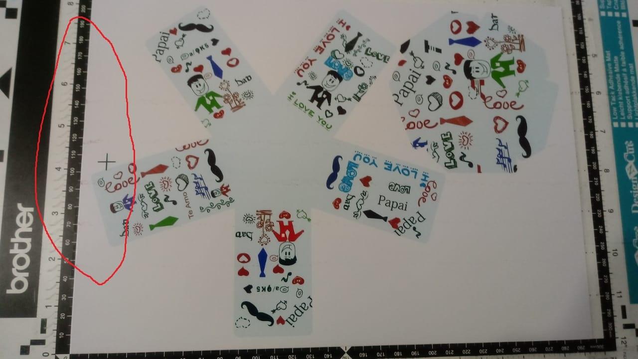

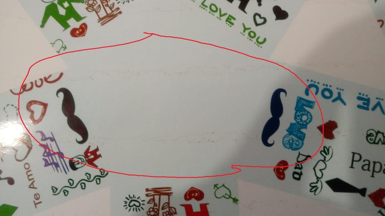

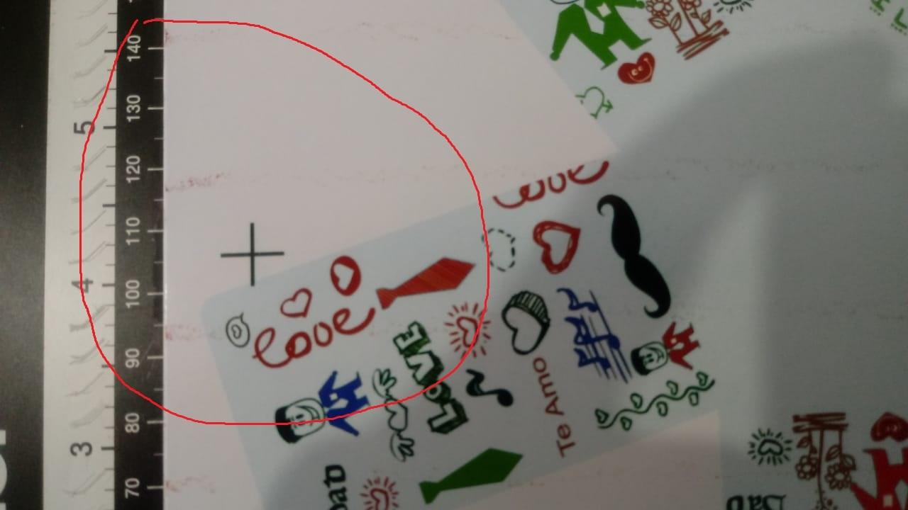

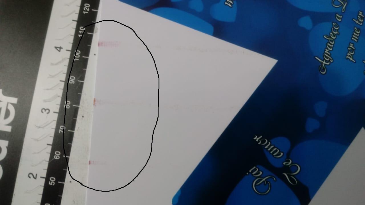

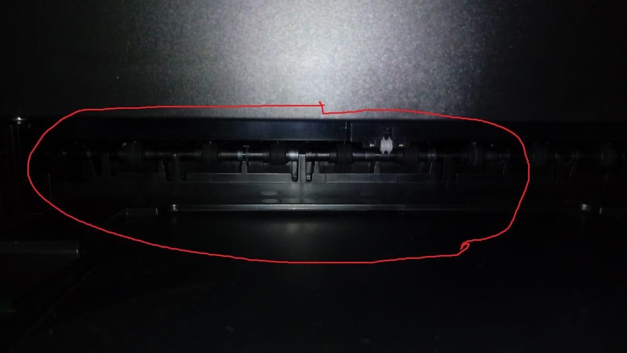

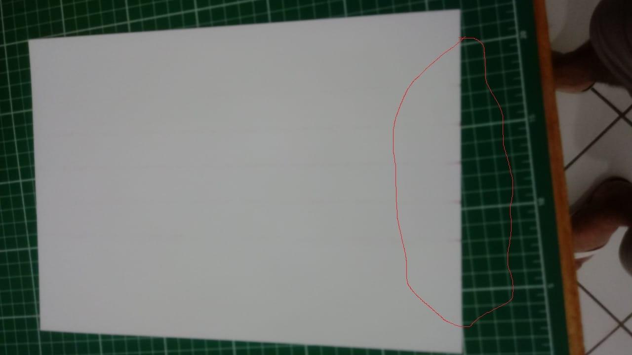

Boa tarde a todos, peço ajuda de vocês, tenho uma Epson L3150 e a mesma esta apresentando um problema interessante, ela esta manchado o papel, mas porém é apenas um tipo de papel que ela mancha, uso papel fotográfico para fazer topos de bolo, cartões de visita e etc., porém uso dois tipos de papel fotográfico, o que tem apenas um lado para impressão e o que tem dois lados para impressão, no papel que tem um lado só para impressão não aparece mancha alguma e nem nos papeis offset que imprimo normalmente, mas porém no papel fotográfico dupla face esta aparecendo manchas na parte de baixo do papel (onde não esta sendo impresso) como se fosse os roletes ou algo parecido, mas não vejo como pois passo o dedo nos roletes de borracha e não mela. anexei imagens para melhor analise, por favor me diga a opinião de vocês.&key=7114947b1547c3cf

Olá.
você passa a mão na parte de cima do rolete, mas a sujeira deve estar embaixo.
Quando você imprime o rolete gira e transfere a sujeira (tinta) para o papel.
Precisa fazer uma BOA limpeza para resolver esse problema.
