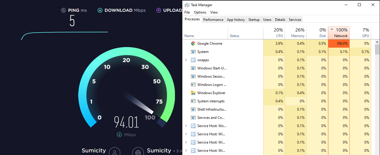

Estou com um pacote de internet de 240MB mas só está chegando 100MB no meu compuador, que fica ligado no cabo de rede. Olhando o gerenciador de tarefas durante um Speed test, a parte de rede fica em 100% de uso. Minha placa-mãe vem um uma placa de rede integrada de 10/100/1000MB, é uma Gigabite AB350M. Já tentei ir na configuração de rede mudar para 1GBit full duplex, mas ou fica em 100MB ou cai pra 10MB ainda com 100% de uso no gerenciador de tarefas. Drives de rede estão todos atualizados, o tecnico do fornecedor da internet também não soube resolver, alguém tem alguma ideia do que pode ser? Segue print de um speed test.
