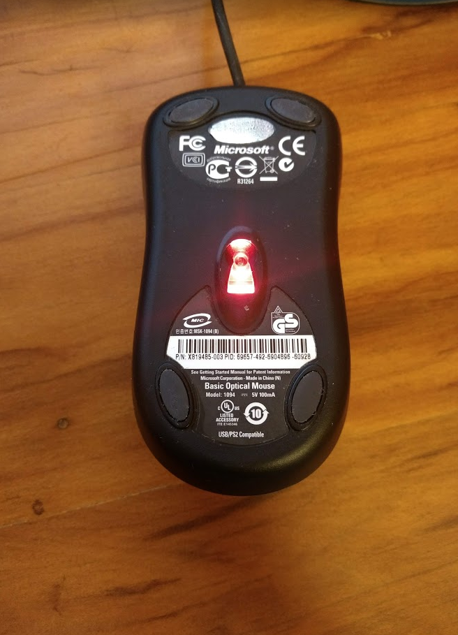

Oi pessoal, eu tenho um mouse com fio da Microsoft, ele é bem antigo. O scroll parou de funcionar e quero abrir ele para dar uma olhada se é fácil de arrumar, mas não encontrei nenhum parafuso nem nada que pareça um caminho para abri-lo. Alguém tem uma noção de como posso abrir sem danificar ele? Segue a foto dele em anexo.

É só um parafuso, debaixo do adesivo, mais ou menos entre o UL e o 10, voce fura o adesivo com a própria chave philips.  Tirando o parafuso, o resto é só encaixado, você vai forçando um pouquinho que ele abre, tem uns encaixes no plástico, onde as metades superior e inferior se juntam.
@wagner2029 certo, vou dar uma olhada na ferramenta, valeu. Esqueci de falar na pergunta, mas quando eu clico com o scroll ele funciona, só não consigo subir e descer a página rolando ele. Será que ele quebrou mesmo ou tem a possibilidade de ter desencaixado?

Sim, acredito que será aí também, um único parafuso debaixo do adesivo traseiro.
Porém há casos bizarros onde os parafusos ficam debaixo das borrachinhas antiaderentes traseiras, e espero que não seja este o caso.
@Amanda Cardarelli a roda tem um encaixe quadrado que encaixa no sensor que gira junto, das vezes que tentei desmontar descobri que a roldana quebrou mesmo, pode ser que tenha desencaixado, não é impossível, só improvavel porque quando sai do lugar é porque quebrou mesmo, remotamente pode ter soltado as soldas do sensor do scroll.
Ele funciona clicando porque o sensor é diferente, é um botao que fica embaixo do eixo do scroll, o sensor que detecta a rolagem fica encaixada no eixo da roldana.

@Crixus Champion @Wal SJC senti um buraquinho embaixo do adesivo próximo ao UL, vou tentar abrir, valeu. É fácil encaixar as peças quando for montar ele de novo?
sim, não tem muitas peças la dentro.
Sim, basta você prestar atenção na hora de desmontar, você tem que deslocar uma peça em relação a outra, para desencaixar.
Na hora de montar é só inverter o movimento.

Esse modelo é diferente, o dela é mais antigo, ótico mas com fio.
@Wal SJC eu sei, mas já é um caminho, já dá pra ter uma ideia de como desmontar, é difícil desmontar algo sem saber o que vem pela frente.
